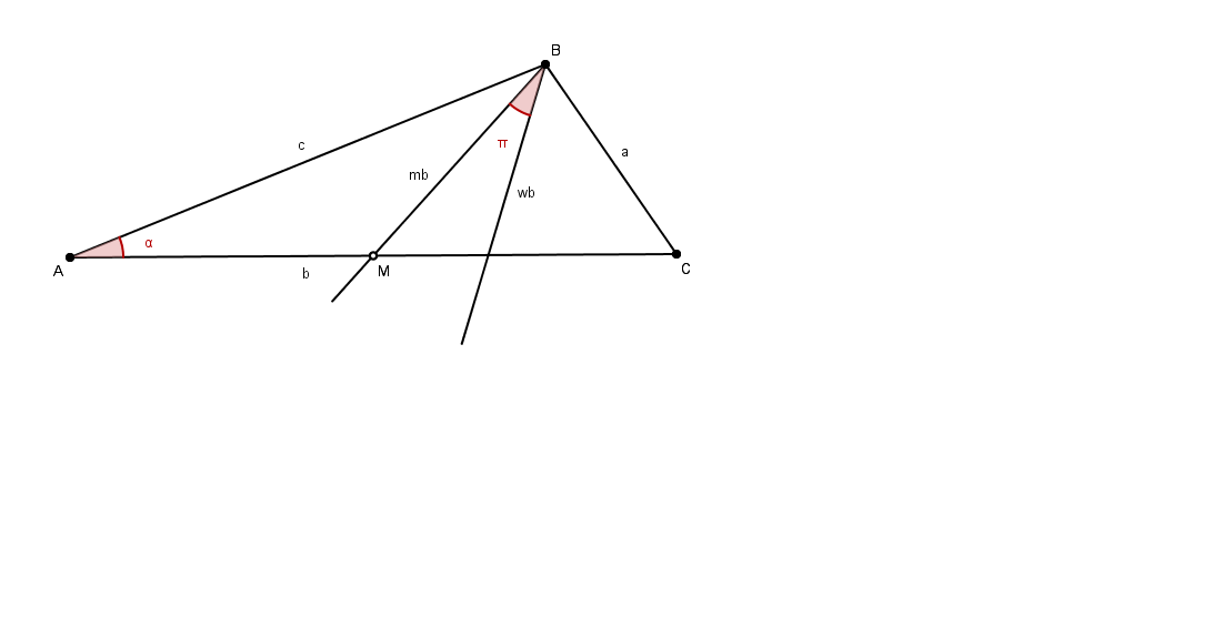

Triángulo que se resiste.
Como construir un triángulo que cumpla que uno de sus ángulos valga Aº= 65º y que el ángulo entre la mediana mb y la bisectriz wb (que parten del vértice B) sea de 15º, sin importar la medida de ninguno de sus lados.
Aclaro, sólo me dan dos ángulos y ninguna dimensión más.
gracias.
triángulo dado el ángulo alfa (vértice A) y el ángulo Pi entre mediana mb y bisectriz wb

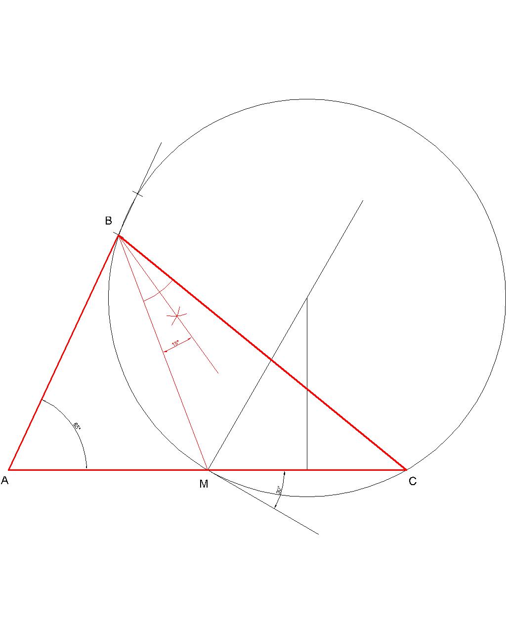

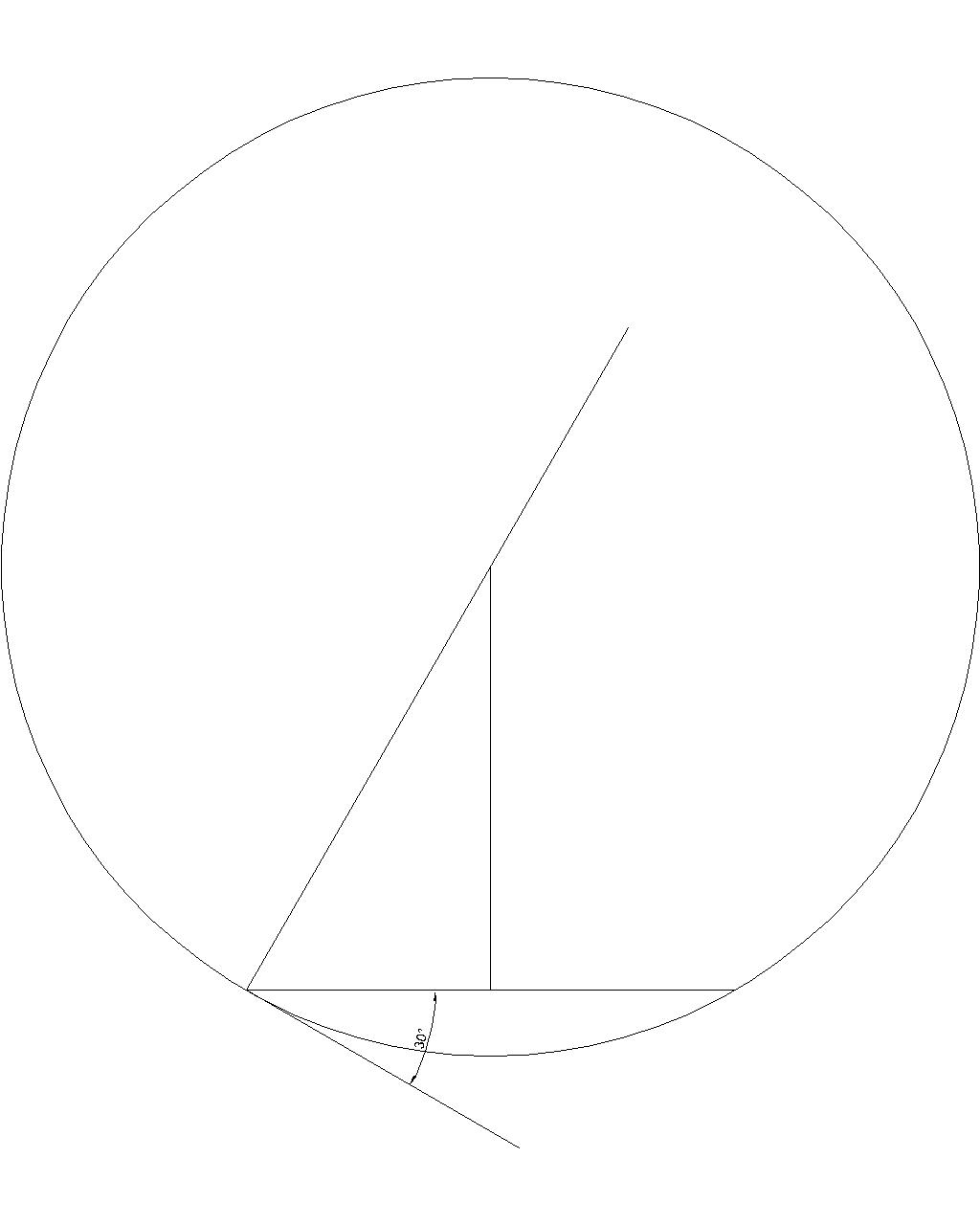

primero hacemos un arco capaz de angulo 30º como nos pide la bisectriz que tenga 15º hacemos el doble

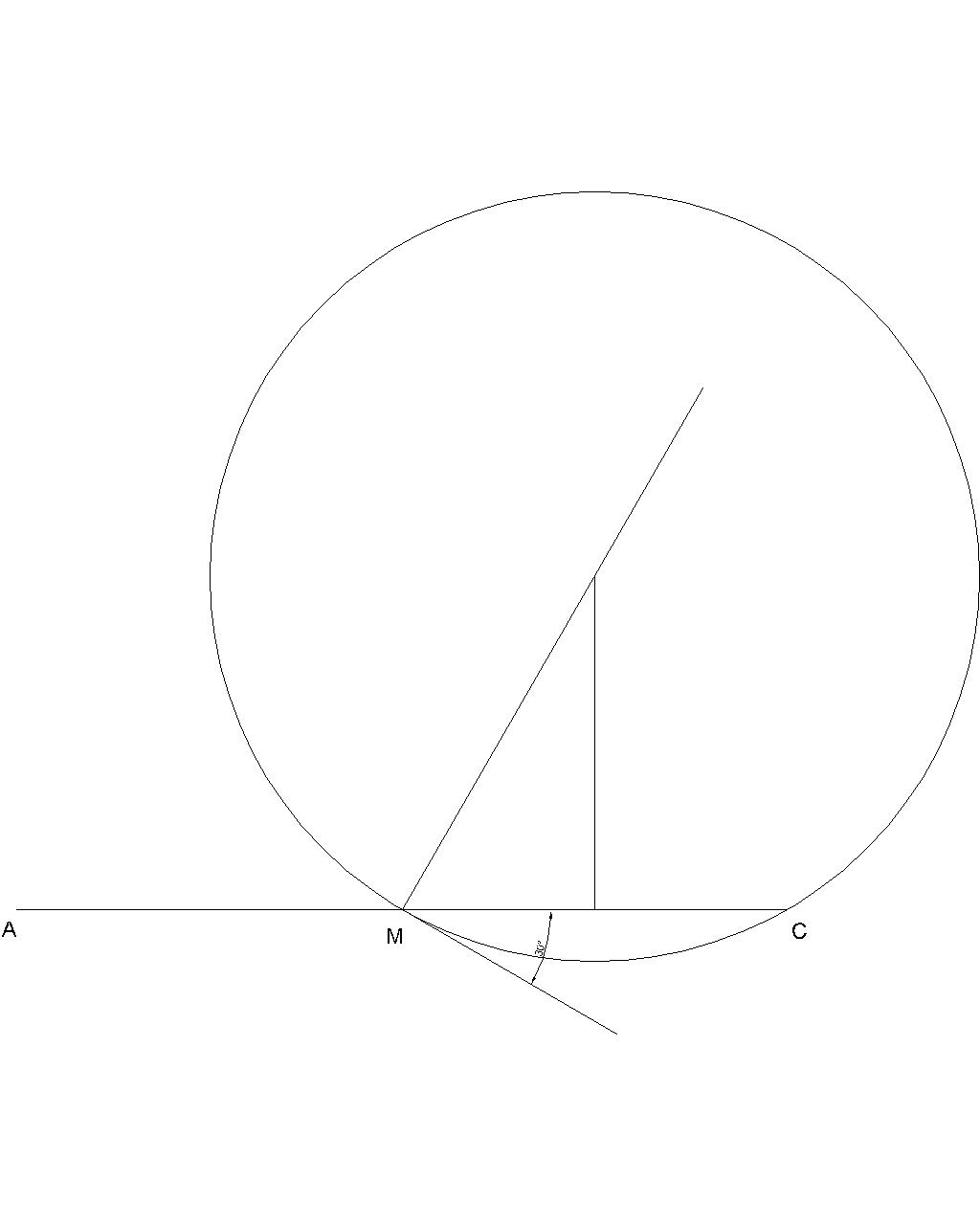

como no nos han dicho ninguna medida usamos el lado M C y lo duplicamos hasta A
desde A trazamos una linea de 65º que corta en 2 puntos a la circunferencia del arco capaz. fijate que hay 2 soluciones posibles. yo trazare solo una

podriais poner un dibujo mas o menos parecido a lo que se pide y con los angulos en su sitio?
