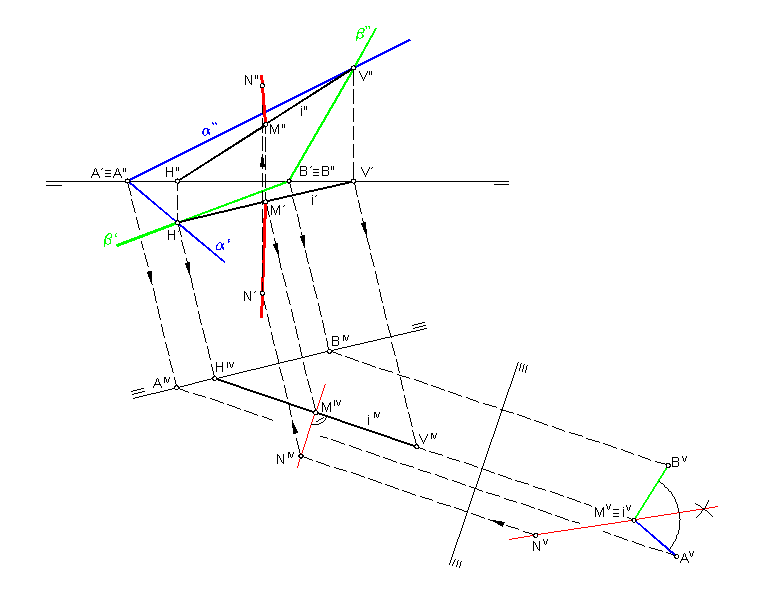

Re: Construir una recta dadas determinadas condiciones
A ver que te parece por cambios de plano.
1º) Realizo los dos cambios de plano necesarios para situar de punta la recta de intersección de los planos. Los vértices A y B de los planos son arrastrados en estos cambios.
2º) Teniendo la recta de punta y ambos planos de canto, trazo la recta bisectriz que definiré con los puntos M y N, siendo M el punto medio del segmento intersección y N un punto arbitrario.
3º) Deshaciendo los cambios se obtiene la recta buscada, definida por M y N:

Creo que el método es bueno, pero como siempre voy a intentar contrastarlo. Aún así veo que empleas cambios de plano y me preguntaba si habría otra forma más ingeniosa de solucionarlo sin acudir a estos métodos. Verás porque digo esto; este ejercicio lo saco de un libro de nivel universitario y concretamente de un tema en el que solo se han avanzado distancia de un punto a otro mediante el abatimiento del triángulo resultante de la diferencia de cotas/alejamiento, además de paralelismo, perpendicularidad....Los tíos joios ponen unas baterías de 100 ó más ejercicios y claro, yo no se si suponen que los ejercicios se pueden resolver sin acudir a estos métodos.Supongo que los pondrán ahí porque el tema está relacionado, pero yo creo que ni de coña con tan pocos conocimientos no se puede abordar el problema.
