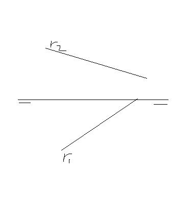

Buenas a todos, soy nuevo en este foro y queria consultar unos problemas de diedrieco. Estoy intentando hacer varios tetraedros y como no tengo la solucion no se donde contrastarlo para saber si lo tengo bien o no. Bien, aqui os dejo los enunciados:
1. Dibujar las proyecciones de un tetraedro regular de 30mm de arista situado de manera que una de sus aristas pertenezca ala recta "r1-r2" y la arista opuesta al P.H.
Bueno, este es el enunciado del primer problema. En este ejercicio no consigo ni empezar, ya que no se a que altura colocar la arista sobre la recta "r".

ejercicio 1:

El primero que planteas puedes resolverlo del siguiente modo:
1º Raliza un cambio de plano vertical para situar r frontal y así tenerla en verdadera magnitud.
2º En un trazado auxiliar, calcula la distancia d existente entre dos aristas opuestas de un tetraedro de 30 mm de arista.
En esta proyección puedes completar la proyección del tetraedro.
3º) Deshaciendo el cambio, obtienes las proyecciones en origen:
- TetraArista-en-r.gif (6.94 KiB) Visto 10520 veces
