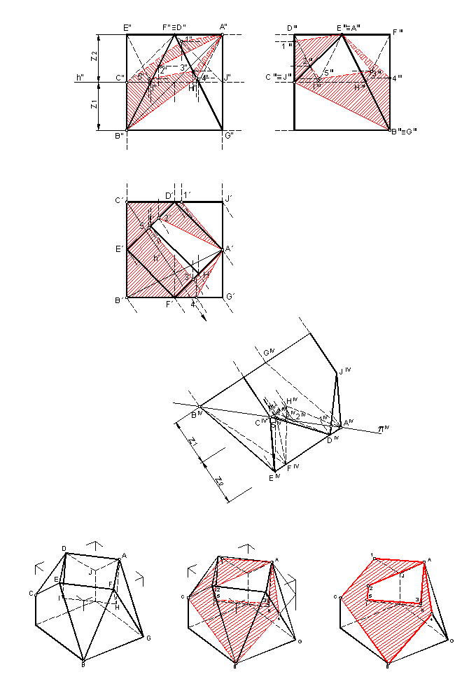

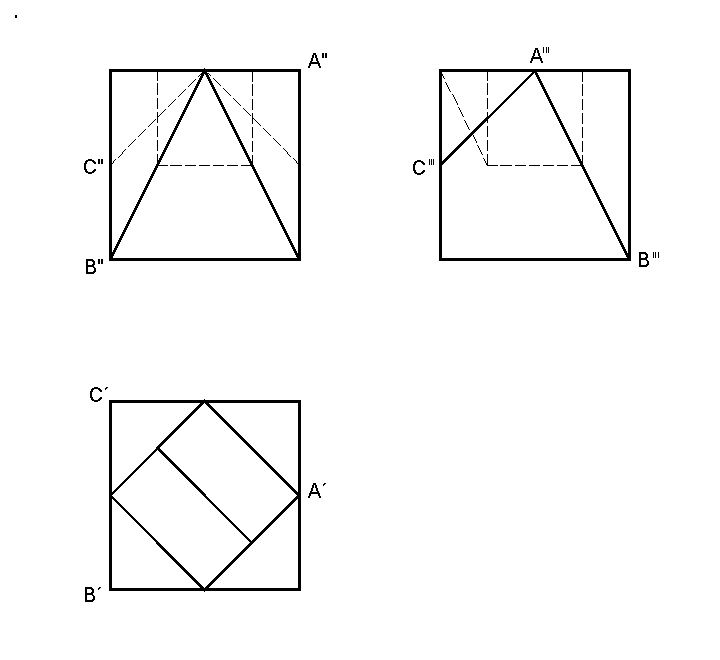

Muy interesante la pieza de Bea pero me sospecho que al alzado y al perfil le faltan unas líneas oblicuas ocultas y le sobran las verticales ocultas. Esta sería la misma solución que ha dado Homología.
Si el profesor de bea se reafirma en los datos, sinceramente, no veo la pieza.
En cualquier caso, el método que aconsejo para este tipo de problemas es el siguiente:
1º) Interpretar la forma de la pieza con ayuda de un croquis en perspectiva, para así poder nombrar los demás vértices y colocarlos en las proyecciones.
2º) Realizar un cambio de plano para que el plano cortante quede de canto. En este caso he realizado un cambio de plano vertical proyectando en la dirección de la horizontal h del plano ABC.
3º) En el nuevo alzado se ven directamente los puntos de corte del plano sobre las aristas de la pieza.
4º) Deshaciendo el cambio y con ayuda de la perspectiva se consigue determinar las proyecciones de la sección.
Acompaño igualmente tres perspectivas aclaratorias.

si la pieza es asi de jodida y la seccion te da igual que en la solucion lo que pasa es que no podemos usar cambios de planos es necesario realizarlo por lo que llaman metodo general que es el de usar planos frontales u horizontales auxiliares e ir determinando asi las intersecciones... por lo que mi problema no sigue resuelto... de todos modos estoy muy agradecida por responderme y gracias por una pagina como esta.

Comprendo tu problema y la verdad es que no entiendo por qué se empeñan algunos en limitar la metodología descartando, para más inri, el método idóneo.
Piensa que con el método general tendrás que ir comprobando la posible intersección del plano con cada una de las aristas y te encontrarás con muchas de ellas que no cortan. Sencillamente vas a trabajar el doble y además vas a llenar de lineas auxiliares las propias vistas de la pieza.
En cualquier caso, lo de la perspectiva de la pieza es fundamental para orientarte en las posibles intersecciones y en el orden de unión de puntos. Esto espero que no te lo impidan.
