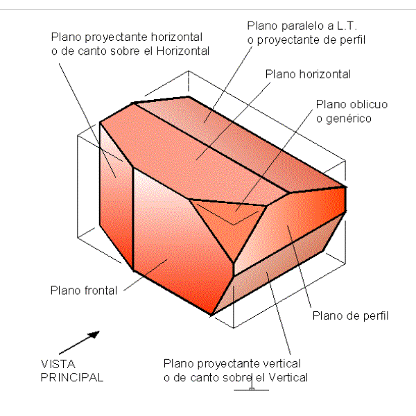

Hola Laura,
Haces bien en expresarte en castellano porque esa forma de escribir produce un cierto rechazo en foros como este en el que colaboramos con la cultura.
Te pongo una pieza con los 7 casos de planos. La puedes obtener fácilmente partiendo de un bloque prismático o "caja de zapatos" a base de cortarlo de diferentes formas.

vicente escribió:Hola Laura,
Hola Vicente, muchísimas gracias por la pieza de veras. :D A mi me dieron la idea esa de ir cortando, pero, no me salia, siempre se me repetia algún plano... :? en fin, muchísimas gracias. :D

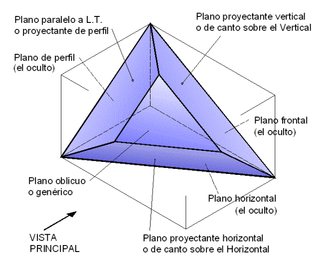

En realidad la pieza de Vicente quizás no valgan, porque pedían una pieza de 7 caras. La pieza de Vicente tiene 7 caras vistas y otras 3 ocultas. Se podrían eliminar el plano frontal, el horizontal y el de perfil porque están repetidos dos veces.
Tienes razón Apolonio, efectivamente he repetido caras sin percatarme que las limitaba el enunciado. Gracias por la puntualización y trataré de corregirla.
Esta ya sería una solución ajustada al enunciado.
En el proceso de diseño he partido de un prisma de base rectangular al que le he practicado cortes por tres planos proyectantes diferentes y, a su vez, le he cortado el pico con un plano oblicuo.
Espero que se entienda.
