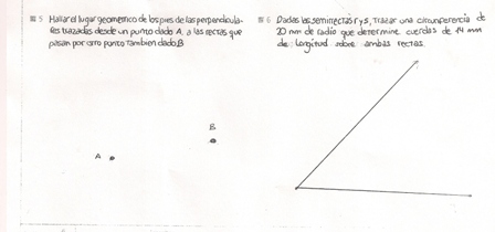

os quiero pedir ayuda en dos ejercicios que tengo que hacer para una lámina de la editorial Editex.
5. Hallar el lugar geometrico de los pies de las perpendiculares trazadas desde un punto dado A a las rectas que pasan por otro punto tambien dado B.
6. Dadas dos semirrectas r y s trazar una circunferencia de 20mm de radio que determine cuerdas de 14mm de longitud sobre ambas rectas.
Os adjunto las imagenes.
Agradecería cualquier pista para poder solucionarlos!!!

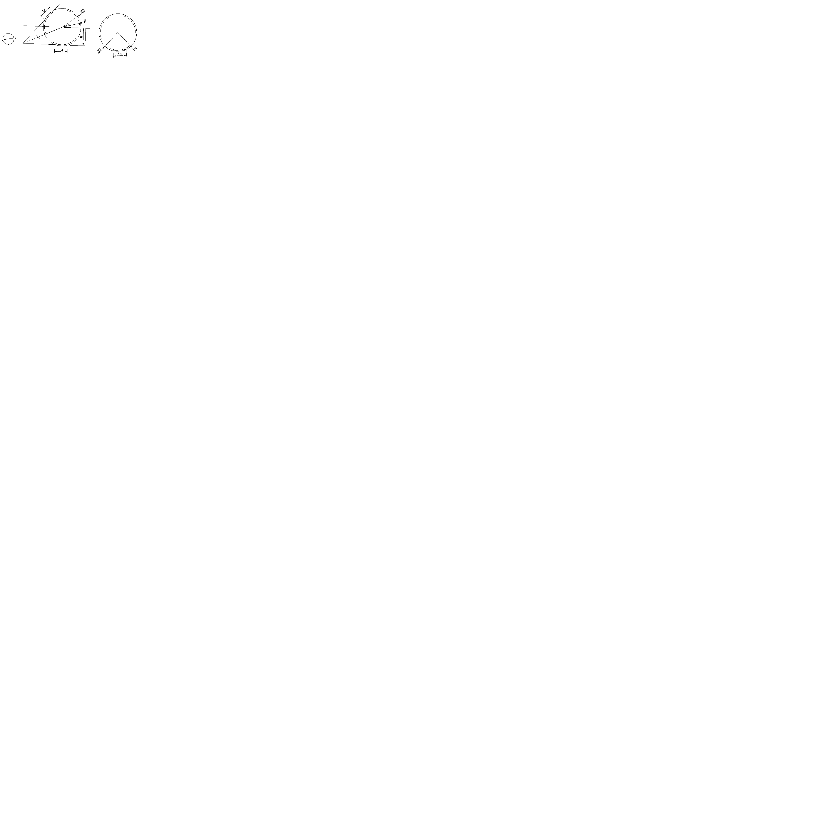

Hola rutdi:
La respuesta del primer ejercicio sería una circunferencia que pase por A y B.
Para resolver el segundo ejercicio primero dibujas una cicunferencia de radio 20mm aparte. Dibujas una cuerda de 14mm y hallas la circunferencia concéntrica con la anterior que sea tangente a la cuerda. Ahora tienes que dibujar una circunferencia del mismo radio tangente a las rectas dadas.
