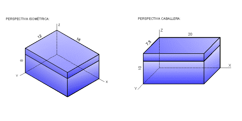

Perdonb pero el dibujo que queria hacer no ha salido como esperaba olvidate de eso. He de saber donde colocar las letras que me dices
Y sobretodo muchisimas gracias, nos eres de mucha ayuda tu y toda la gente que aporte algo.
Bueno, aquí tienes el dibujo. Le he incluido la línea de la tapadera a una altura arbitraria.
Te indico en los propios bordes de la caja la dimensión que posee en el dibujo, tras la correspondiente reducción.

A ver si esta tabla os lo aclara:
................DIMENS REAL.....DIMENS. ISOM.....DIMENS. CABALL.
Alto (Z)...........11,5.....................9,2.....................11,5
Ancho (Y)........20.......................16.......................10
largo (X).........33........................26,4....................33
Como efectivamente estas dimensiones del dibujo no caben en un A4, podéis aplicar la escala 1:2 y entrarán las dos perspectivas en la misma lámina, una arriba y otra abajo.
Bueno, ni que decir tiene que aplicar la escala 1:2 supone simplemente dividir por dos las dimensiones indicadas.
