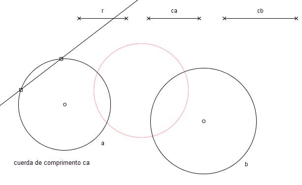

sin intersection
que esta mal en esta construccion ?
No es correcta la construcción, fíjate que en la circunferencia "a" debes tomar una cuerda de dimensión "ca" en una posición arbitraria para situar sobre ella una circunferencia de radio r. Esta construcción no la has realizado.
Tienes que hacer esa construcción en ambas circunferencias dadas.
Inténtalo que ya verás que no es difícil, pero si no lo consigues, esta noche te enviaré el dibujo resuelto.[/b]
la cuerda ca

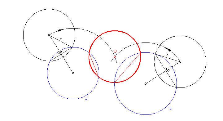

Esta es la construcción:
Ok problema resuelto
