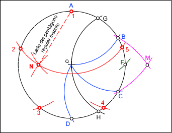

Hola amigos de la GEOMETRÍA:
Os envío la construcción de un pentágono regular inscrito en una circunferencia Q de radio conocido, con el solo uso del compás.
1)Se toma un punto cualquiera A, en la circunferencia y desde él se lleva tres veces el radio. Puntos A, B, C y D.
2)Con centros en A y D y radio AC se trazan dos arcos que se cortan en M.
3)Con centro en A y radio OM se traza otro arco que corta a la circunferencia en F, punto medio del arco BC.
4)Se encuentran G y H trazando un arco de centro F y radio QA. Estos son puntos medios de los arcos AB y CD respectivamente.
5)Con centros en G y H se trazan arcos de radio OM que se cortan en N.
El segmento AN es el lado del pentágono regular buscado. Solo falta llevarlo cinco veces para tener los vértices del polígono.
Saludos y ¡ánimo!
