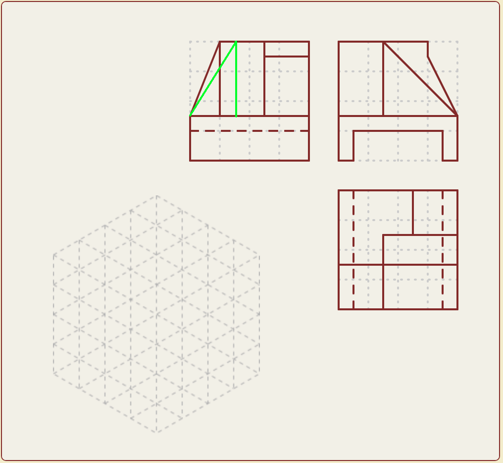

¿Alguien me puede ayudar a realizar el sólido en el plano axonométrico?

Creo que hay un error en la vista lateral.
Si la sustituyes por la que te indico, puedes solucionarlo, aunque podría estar mal la planta, pero una de las dos no es correcta.
Un cordial saludo.

ok. que facil, lo tengo, que vergüenza
muchas gracias
