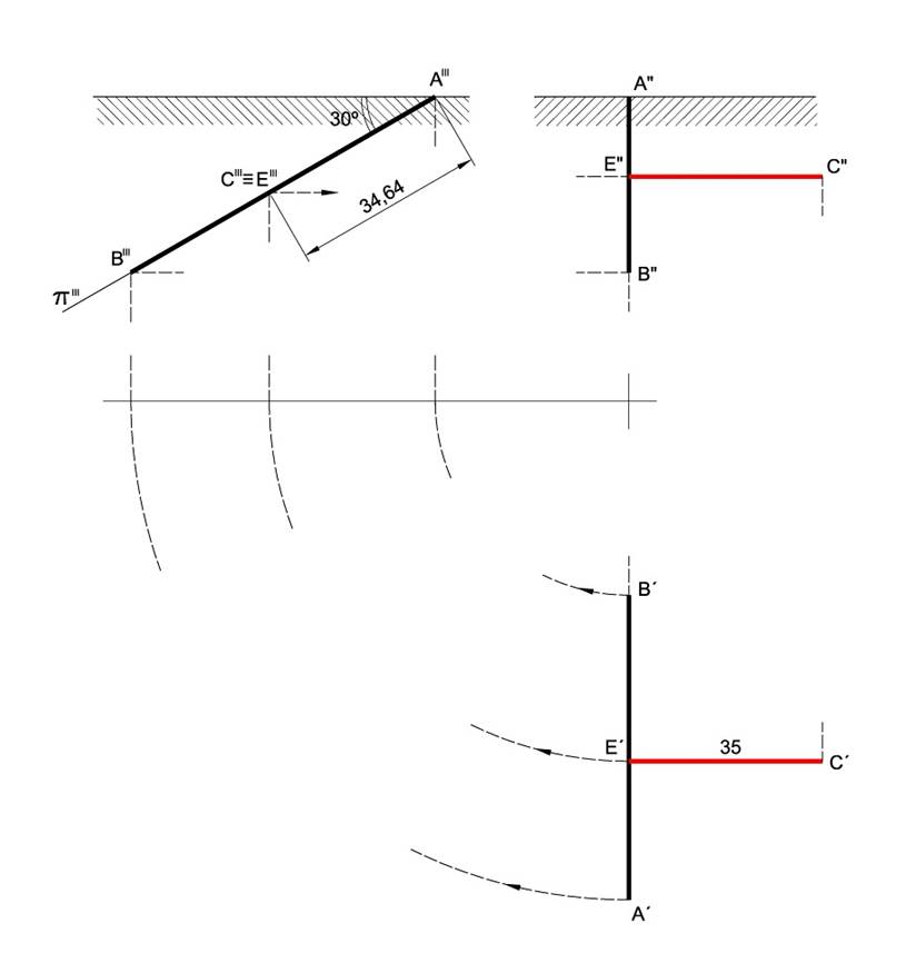

Saludos solicito de vuestra ayuda para darle solucion a este problema,si uds me podrian ayudar a resolverlo en planos sin importar que programa o un plano manual Gracias
Un pozo AB excavado en una mina tiene un ángulo de pendiente de 30° a partir
de A. El punto B está localizado 55m exactamente al norte de A. Se propone
unir el pozo con un conducto de ventilación horizontal que parte del punto C en
otro pozo. El punto C está 30m al oeste y 25m al norte de A. Los puntos A, B y
C están situados sobre un plano perpendicular al plano de perfil. Localice el
punto C en la vista frontal. ¿Cuál será la longitud real del conducto de
ventilación? ¿A qué distancia del punto A penetrará el conducto en el pozo
AB? ¿Cuál es la distancia real del punto C al punto A?

Sobre una proyección de perfil se determina fácilmente:
