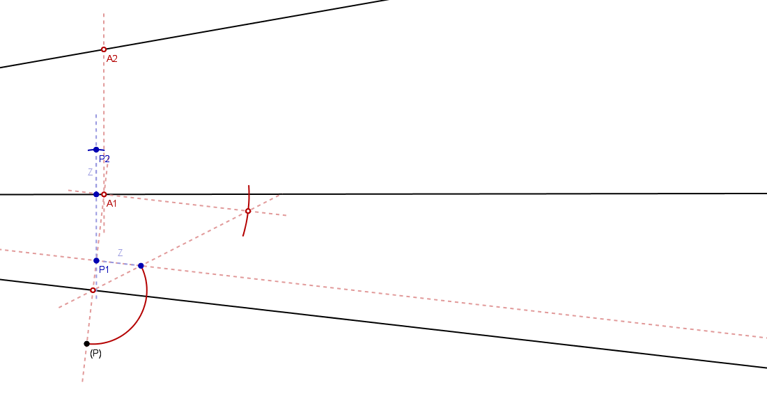

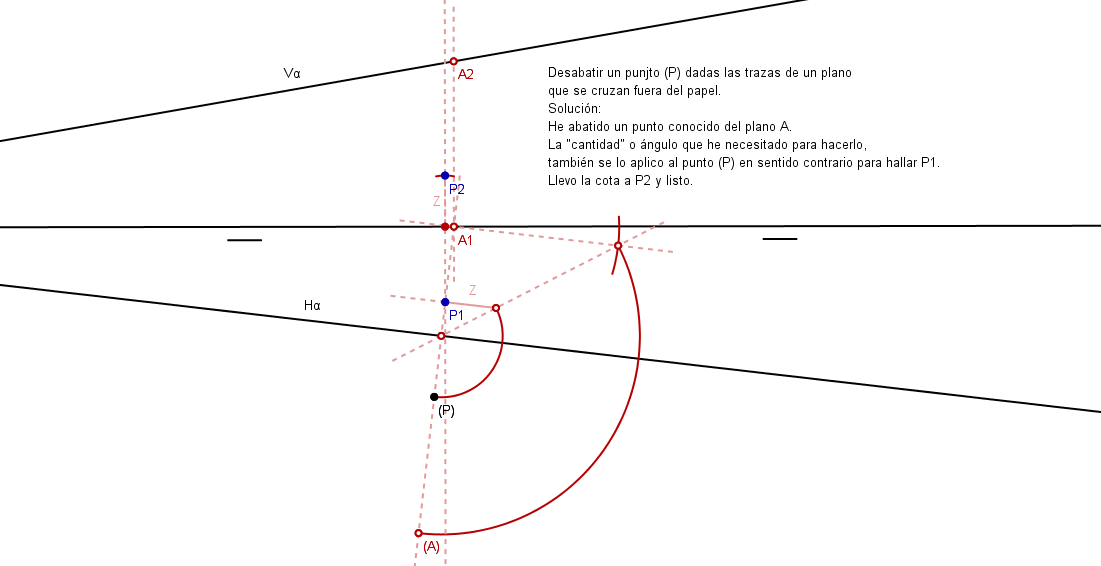

Buenas a todos,
me he encontrado con un problema, y es que quiero desabatir (en Diédrico) un punto del cual no conozco ninguna de sus proyecciones, y está contenido en un plano oblicuo pero que el punto de corte del plano con la línea de tierra se sale fuera del papel, con lo cual no puedo abatir el plano para utilizar el método de rectas paralelas y perpendiculares; y al no conocer ni la cota ni el alejamiento, tampoco puedo desabatirlo de la forma ordinaria.
Gracias y un saludo

vistito escribió:Buenas a todos,
Gracias y un saludo
hola. He intentado hacer éste ejercicio que me ha parecido un reto para un novato como yo, aplicando la lógica.
Esto es lo que me ha salido y creo que es una solución bastante corta. De todas maneras miraré los apuntes de la fotocopiadora.
Saludos a todos.
