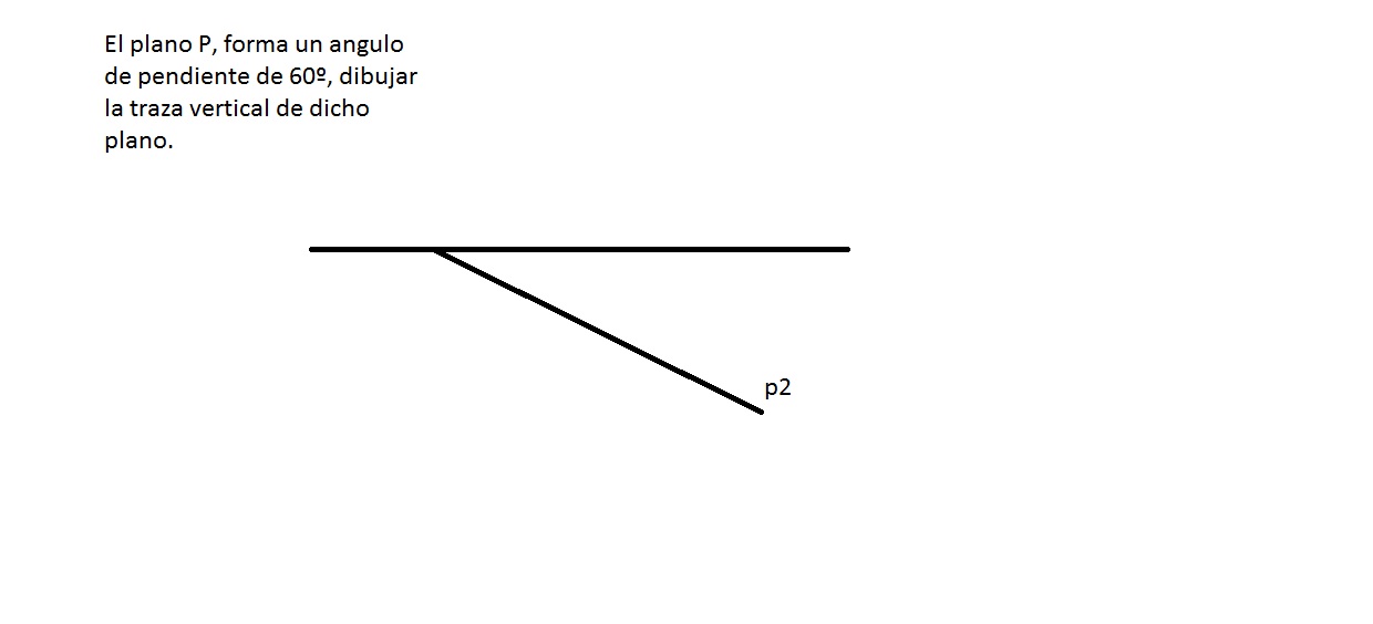

Dada la traza del plano, hallar su otra traza que forma un ángulo dado.
pendiente de plano oblicuo
- planope.jpg (36.7 KiB) Visto 8121 veces
Re: pendiente de plano oblicuo
Deduzco que la traza dibujada es la P1 (la horizontal) y no la P2, por dos razones: 1º) porque te están pidiendo la traza vertical, y 2º porque de ser una traza vertical por debajo de LT debería estar en línea discontinua.
Dicho esto, puedes hacer lo siguiente:
- Desde un punto A arbitrario de LT traza una perpendicular a la traza horizontal P1 hasta cortarla en un punto que llamaremos B.
- Por A traza una paralela a la traza P1.
- Por B traza una recta que forme 60º con AB hasta cortar a la recta anterior en un punto C.
- Con centro en A y radio AC se traza un arco hasta cortar a la vertical levantada por A. Este punto de intersección es en realidad la proyección vertical de A.
- La traza vertical pasará por esta proyección vertical de A y por supuesto por la intersección de P1 con LT.
El procedimiento seguido corresponde al desabatimiento de una recta de máxima pendiente, que en este caso la definimos con el segmento AB (el vértice C sería en realidad el A abatido).

Muchas Gracias por tu ayuda Vicente, disculpa el retraso he estado muy liada últimamente.
Saludos y de nuevo gracias.
