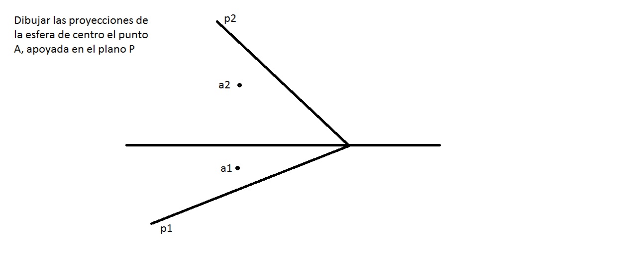

Esfera apoyada en plano oblicuo
rosana
Mensajes: 4
Registrado: Mar May 03, 2011 4:13 pm
Mensaje por rosana »
Hola a todos y enhorabuena por el foro :D , os dejo un problema que no me sale.
Gracias por vuestra ayuda y saludos.
rosana.
Re: Esfera apoyada en plano oblicuo
Puedes seguir los siguientes pasos:
- Desde el punto A traza una recta r perpendicular al plano P.
- Halla la intersección de r con P, que llamaremos T, por ser punto de tangencia o apoyo en el plano.
- Determina la distancia P-T porque será el radio de la esfera.
- Con centro en cada proyección de A, traza una circunferencia de radio el de la esfera. Debes saber que en cualquier proyección de la esfera siempre manifiesta la magnitud real de su radio.
