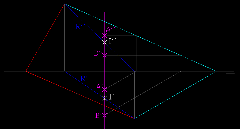

comohallar la intersecion entre recta sin perfil?

Puedes utilizar un cambio de plano para poner el plano de canto y verás el punto de intersección directamente.
Lo mismo daría el cambio de plano horizontal que el vertical.

Otra forma seria utilizando el "metodo general" de la interseccion recta-plano.
Es decir,trazamos un plano auxiliar cualquiera q pase por la recta y realizamos la interseccion plano-plano etc.
Para trazar el plano oblicuo q pase por la recta de perfil (ciam),dibujamos unas horizontales de plano q pasan por los puntos A y B.
Luego hallamos la recta interseccion de ambos planos (recta R en azul)
Por ultimo,determinamos el punto I,solucion buscada (en blanco)
