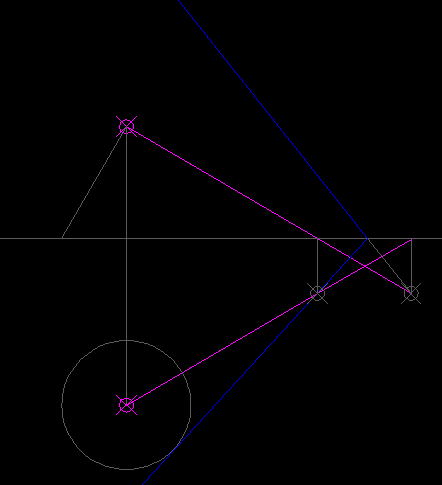

Una posibilidad seria lo siguiente:
-Sea R la recta q forma 30º (por ejemplo) con el plano buscado.Mediante cambios de planos,ponemos de punta la recta R
-En los nuevos planos de proyeccion podemos realizar la contruccion q adjunto. Un punto de la recta T ,en magenta,(recta q debe quedar contenida en el plano buscado) lo tomamos como el vertice de un cono de 30º (angulo de las generatrices con el eje) .
-Por la traza horizontal de la recta T,trazamos una tangente a la base del cono q sera la traza de nuestro plano.Despues hallaremos la traza vertical (inmediata)
-Nos quedaria desacer los cambios de planos efectuados.
- 22-1-2009 0.1.12 1.gif (4.31 KiB) Visto 19862 veces

Gracias a boniskull y a vicente por los comentarios. Jejejeje se que es un problema complejo llevo unos dias machacandome con el.
El enlace que me has pasado vicente es para una recta y un plano, esta muy bien. Mi problema es que tengo dos rectas y una de ellas es la que me restringe, se os ocurre que posiciones relativas para las rectas son validas el planteamiento de este problema????
Muchas Gracias por todo de verdad.

En general, podría decirse que, el máximo ángulo que puede formar un plano que contenga a una recta r con otra recta s, es el que forman r y s entre sí.
Lo verás claro si imaginas los casos extremos en que las rectas fuesen paralelas o que fuesen perpendiculares.

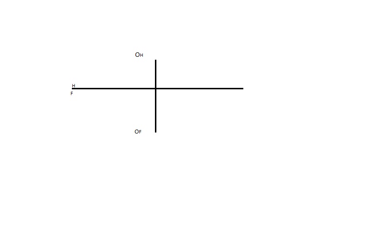

Amigos tengo un problema de dibujo sobre rectas: Trazar por el punto O un segmento de 3 cm de longitud con una pendiente de 45 grados positiva y con una orientacion N30O.
Agradesco su apoyo.
Agradesco su apoyo.
- adjunto archivo con el problema.
- Problema.jpg (9.22 KiB) Visto 18957 veces
