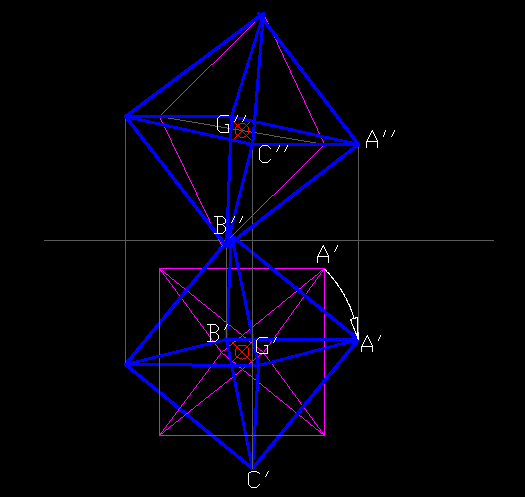

Aquí un ejercicio que tras darle vueltas y vueltas no me sale... (lo pongo tal cual)
Papel UNE A4 vertical. Línea de tierra y origen, centrados. Coordenadas en cm.
El punto G(-3;4;4) es el centro de un octraedro regular de 6 cm de arista. La cara ABC, que está
por debajo de G, forma con el plano horizontal un ángulo de 45º y tiene la arista AB frontal, la arista AC
horizontal y el vértice A a la izquierda de B y C.
Se pide:
Representar el octaedro.
Sección por el plano de canto que pasa por el vértice C del poliedro y su opuesto.
Verdadera magnitud de la sección.
Espero que me puedan ayudar.
De antemano muchas gracias.

-Dibuja el octaedro de forma q la cara ABC sea proyectante vertical,asi se veran los 45º q forma con el PH en verdadera magnitud.(En magenta en el dibujo).
-Despues giramos el octaedro alrededor del eje perpendicular al PH q pasa por G,de forma q AB quede frontal.
AC quedara horizontal al ser de punta sobre el PV en la posicion inicial.
