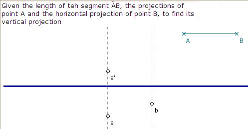

projeccion vertical del segmento

Hola Joao:
-Dibujas un triángulo rectángulo abc donde un cateto es el segmento a-b y la hipotenusa tiene la longitud del segmento A-B .
- La altura de la proyección vertical b`,con respecto a la linea de tierra,es la altura de la proyección de a´màs la longitud del cateto bc.
Saludos.
