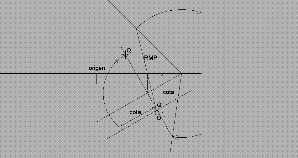

El problema que yo veo es que el punto dado es del 4º diedro y por lo tanto el abatimiento es algo más complejo (para tocar las narices). Hay que ir pasito a pasito y haciendo exactamenmte igual que si estuviese en el primer diedro.
Te dejo aquí un dibujo de cómo creo yo que se abate el punto y la recta de máxima pendiente.
No obstante, la posición en la lámina (doy el borde derecho) creo que no es la más adecuada.
Espero que sepas seguir.

Muchas gracias, voy a ver si me sale. Si tienes material sobre abatimiento de puntos, rectas o planos en distintos cuadrantes me serían de gran ayuda. De todas formas, ya veo que el abatimiento del punto lo estaba haciendo completamente mal. Muchas gracias.
