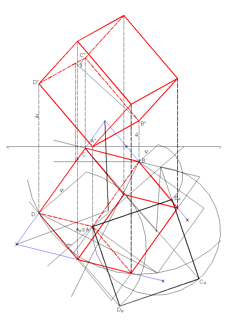

Con que "problemilla" ¿eh? ... llevaba veneno, pero aquí lo tenéis.
Es un poco largo de explicar pero voy a detallar los pasos más dificultosos:
1º) La proyección del cubo inscrita a las tres rectas posee una condición de paralelismo entre sus aristas que la buscamos con ayuda de un triángulo igual al formado por las tres rectas dadas, pero girado 180º alrededor de su incentro. El contorno que encerrarían esas 6 rectas es la proyección horizontal. Solo le faltarían las aristas internas que se logran por puro paralelismo. De los dos vértices interiores, consideraremos apoyado en el Horizontal el de mayor alejamiento (como dice el enunciado) y por tanto las tres aristas que concurren con él serán las ocultas.
2º) Nos centramos en una de sus caras, por ejemplo la ABCD y buscamos el máximo cuadrado afin ortogonal con él, porque este cuadrado sería el único posible por abatimiento (este procedimiento es largo y lo daré aparte).
3º) Por desabatimiento de los vértices B y D se deducen sus respectivas cotas.
4º) Con ayuda de estas cotas se construye la cara ABCD en proyección vertical.
5º) Se traza la perpendicular a la cara ABCD por C (perpendicular a una frontal en la proyección vertical) y con ayuda de la línea de referencia que sube desde la proyección horizontal se localiza la proyección del vértice superior.
6º) Por paralelismo de aristas se completa la proyección vertical.

Enhorabuena Vicente. Esta solución yo no la conocía. Yo lo resuelvo con ayuda del triedro trirrectángulo.
