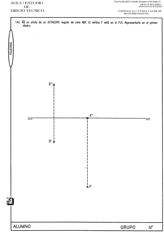

Como veis, yo sigo con mis poliedros regulares que tanto me gustan.
Este ejercicio me trae de cabeza, le he dado 1000 vueltas, usando la seccion principal, abatiéndola, etc, etc, pero nada, no hay forma de que me salga en el primer diedro.
Podeis echarme un cable???
Gracias de antemano 8-)

Eso es precisamente lo que he hecho.
Es decir, he pasado un plano proyectante a la arista AB, el cual contiene a la seccion principal, y lo ha abatido. El problema es que al construir la seccion principal abatida, algunos puntos me salen en otros diedros (aunque el punto F si parece quedarse en un sitio mas o menos logico). En resumen, que se monta un lio rarisimo, en el que muchas de las lineas auxiliares se salen del formato, asi que lo he dado por imposible...
Este tipo de ejercicios de diedrico son los que suelen salir en las oposiciones de secundaria de dibujo, a las que me presento en verano...Necesito ayuda, please!

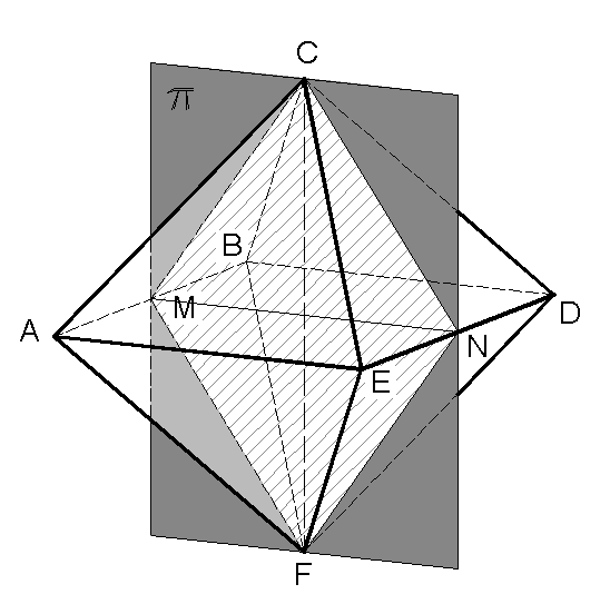

Antonello,
Te pongo aquí una figura de análisis para que razones el problema viendo el poliedro:
El plano "pi" perpendicular al segmento AB por el punto medio M contendrá a una sección principal en la que estarán los vértices C y F.
Si consideras que F es el que está en el plano Horizontal, lo localizas entre el punto M abatido y la traza horizontal del plano "pi". En este abatimiento completas el rombo (sección principal) y después lo desabates.
Cuando tengas las proyecciones de C, trazas por ellas las proyecciones de la cara opuesta CDE, que serán triángulos iguales pero orientados en sentido contrario.
Finalmente, solo queda unir los vértices en el mismo orden que tienes en la figura de análisis y definir correctamente las aristas vistas.
En geometría descriptiva es fundamental acostumbrarse a estudiar los problemas con una figura de análisis, es la clave del éxito.
Si sigues con dificultades lo dices y te pondré el problema completo.

Muchas gracias por la informacion sobre la seccion principal, todo esto ya lo conocia, y sabia que el plano que pasa por M la contenia, donde no me aclaraba era a la hora de situar la seccion principal abatida, pero por fin lo he resuelto!
Muchas gracias a todos.
