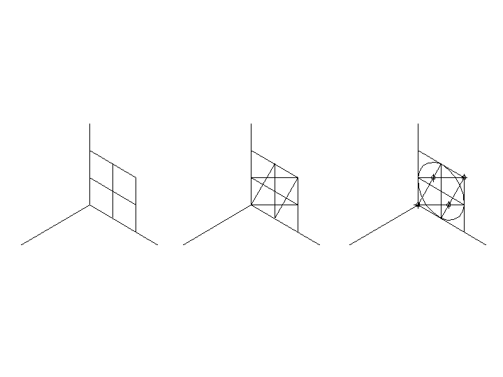

hola necesito saber cómo puedo representar en isomtrico arcos de cirfunferencia, por ejemplo un cilindro perpendicular a uno de los planos (lo que sería una circunferencia).

Esta es una forma.
He trazado una circunferencia como óvalo de 4 centros haciendo un cuadrado previo circunscrito a la circunferencia que quiero dibujar. Lo he realizado en el plano ZOX, pero en isométrico es igual en los otros planos.
Si no entiendes el proceso me lo dices.
