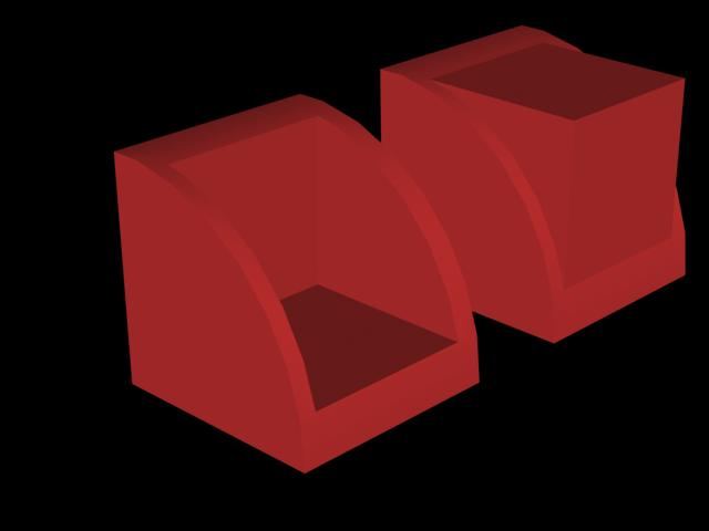

Del análisis preliminar me da la sensación que la pieza es una entelequia teórica de paredes interiores con espesores despreciables, que no podría ser real de ningún modo. Si es así, dilo para no calentarnos las meninges más de la cuenta.

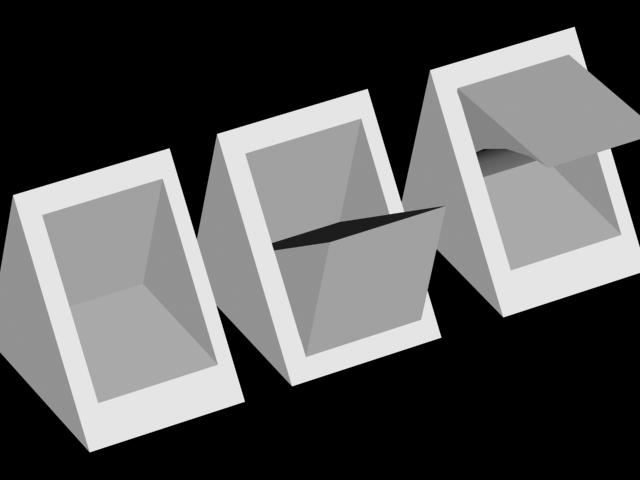

Hola Dibutecni,
Le he dado unas cuantas vueltas a tu pieza y no veo una solución que se ajuste totalmente a las vistas dadas y que además no se parta, porque efectivamente hay tres zonas de espesor nulo que provocarían una rotura en cuatro pedazos.
Lo que yo interpreto es un cubo ahuecado desde tres caras y que te muestro desde dos puntos de vista diferentes para facilitar la interpretación:
Si la pieza no es así, lo dices para seguir pensando en ella.

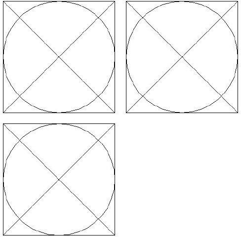

No es asi. La 6 vistas son iguales, la planta alzado y perfil y las otras 3 vistas son iguales todas.
La figura es simetrica
Aunque esa solucion que das es muy muy interesante. Pero la figura que yo queria poner era con las 6 vistas iguales debi ponerlo en el primer mensaje. Error mio.

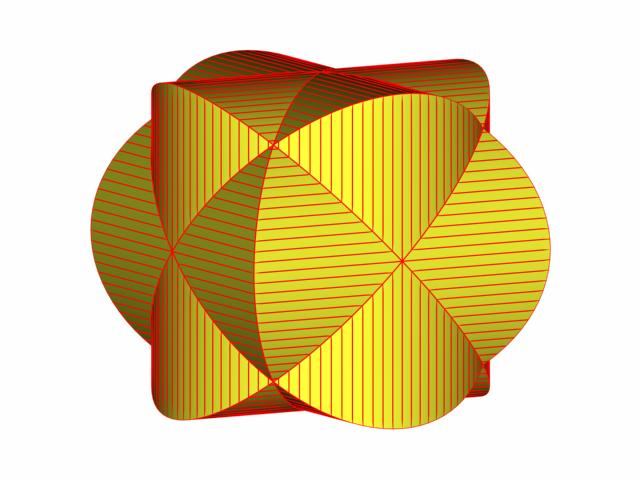

"se trata de un alzado y una planta que son exactamente iguales y consisten en dos cuadrados concéntricos"
la ultima figura de la derecha se supone que es una circunferencia, me ha salido con rectas por que no puse muchos poligonos.
Hay mas soluciones pero solo hice estas.

La figura anterior era esta
Son 3 cilindros que se interseccionan.
¡Sí señor!, interesante pieza. Lo más curioso del asunto es que en el dibujo que yo envié, hice el modelado de un sólido muy parecido para restarselo al cubo y no me dí cuenta que casi lo tenía.
Tus soluciones a mi pieza propuesta son correctas. Se puede obligar a una determinada solución si se añade al enunciado que sea la solución de volumen máximo o de volumen mínimo.
