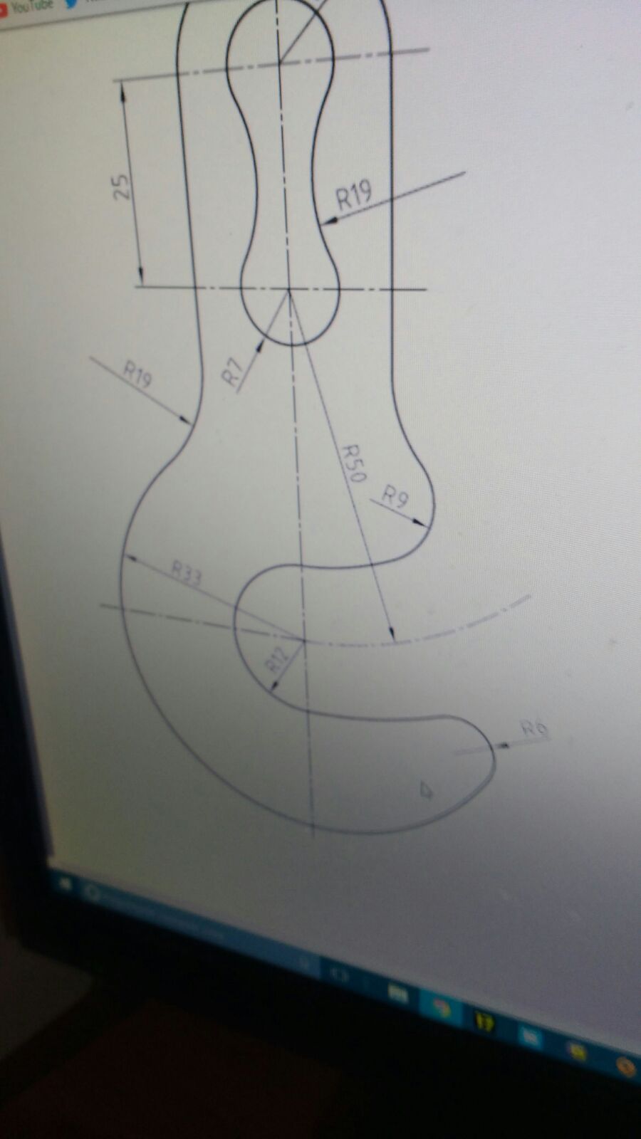

Alguien me podría explicar detalladamente el procedimiento para hallar el centro del arco R9 de la imagen.

No es posible determinar ese centro, ya que falta el radio del arco con el que enlaza en la parte superior.
