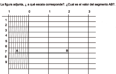

Hola, que tal a todos? tengo alguna duda al respecto. en mis apuntes sobre la escala de transversales las oblicuas y los números estan dispuestos de diferente forma así que expongo algunas observaciones sobre el ejercicio para facilitar la cosa.
Medidas del dibujo sobre el papel:
- entre el cero y el uno, o el uno y el dos, horizontales (osea, la unidad) mide 23 mm
- el segmento AB mide 62 mm.
Así que imagino que tomando como unidades el metro la escala es 23/1000
y que el valor real del segmento AB es 2,77 metros
:oops: alguien me confirma o desmiente esto, porfa!??
gracias!!!

vamos a ver.
aplico la formula 2770 x (23/1000)= 63,71
de lo que deduzco que mis afirmaciones anteriores son correctas salvo la precisión de las medidas tomadas.

Hola Mojo.
Efectivamente el único error está, como tu dices, en la precisión, ya que no es 2,77, sino 2,6956521739130434782608695652174.
Si con ese valor aplicas tu fórmula tendrías
2,6956521739130434782608695652174 x (23/1000)= 62
