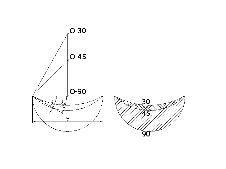

Por favor ayudenme a resolver este problema no encuentro la solucion tengo un examen final =( es de vida o muerte: porfa tengo tiempo para hacerlo hazta mañana se los agradeceria
Una sala de espectáculos tiene una pantalla de 5 m. de ancho.
a) Dibujar una zona en la que los espectadores vean la pantalla bajo un ángulo comprendido entre 45º y 90º; después otra zona desde la que se vea la pantalla bajo un ángulo comprendido entre 30º y 45º.
b) ¿Cuáles son las dimensiones mínimas de la sala para que contenga las dos zonas anteriores?

Es muy sencillo y se resuelve por arcos capaces.
Te dejo el dibujo en dos partes y me comentas si lo entiendes.
Los ángulos se van dibujando sobre rectas hacia abajo y se trazan perpendiculares a esas rectas. Donde esas rectas corten a la mediatriz, estarán los centros de esos arcos capaces. El de 90 será una semicircunferencia.
Ten en cuenta que la superficie mínima de la sala, será la del semicírculo de 5 metros de diámetro.
sala cine.gif (5.55 KiB) Visto 9279 veces

NO SOLO HE RALIZADO UN EJERCICIO REMATADAMENTE MAL SINO QUE ADEMÁS ME QUEDO TAN PANCHO HACIENDO CREER AL POBRE HOMBRE (mujer parece en este caso) QUE LA SOLUCIÓN ES LA DADA.
Pido mis más sinceras disculpas.
