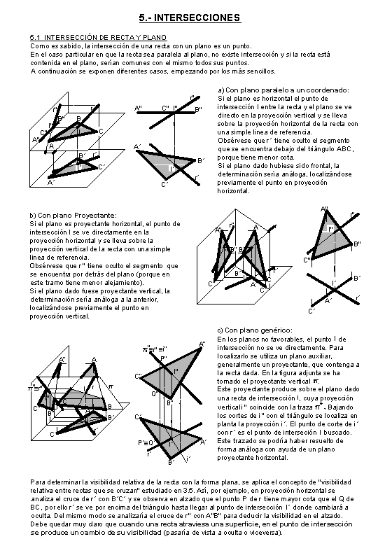

Necesito que alguien me explique la interseccion entre recta y plano por el metodo directo, asì como la visualizacion de la recta tanto en metodo tradicional como en metodo directo. gracias.

Hola Nuria,
Te envío una página de mis propios apuntes basados en el MÉTODO DIRECTO, a ver que te parece:
Si tienes alguna duda, ya sabes donde nos tienes.
