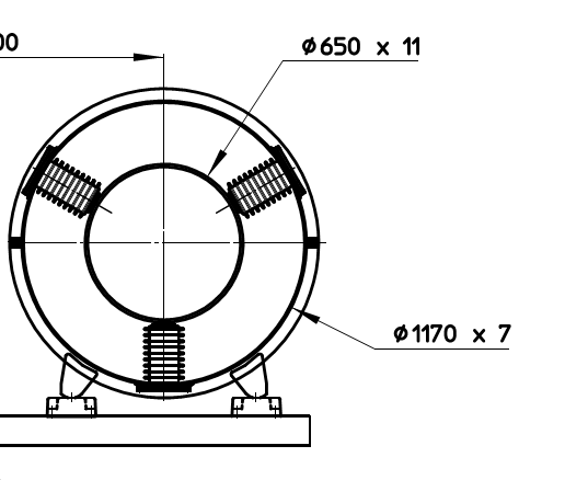

Hola, tengo la siguiente duda al representar dos canalizaciones formadas por dos tuberías de 650mm y 1170mm de diámetro respectivamente.
Al lado de ambas cotas se multiplica por un valor. En otro tipo de representación dicho valor indicaría el número de circunferencias que existirían pero no es el caso, creo que se refiere al espesor del cilindro.
Si fuera así, ¿Ese espesor habría que sumarlo, es decir, 650/2= 325mm de radio + 11mm de espesor = total 336mm o sería un valor a restar al radio o sería un valor a dividir por 2 siendo 325 + 11/2 = 330.5mm de radio?
Cualquier comentario es de ayuda.

Yo entiendo que la acotación es del diámetro exterior y el número asociado es el grueso de la pared del tubo. En tal caso tendrías que hacer la diferencia para conocer el diámetro interior.
Por supuesto, la acotación sería más clara si se acotara explícitamente ese grueso.

Gracias por aportar tu opinión.
La verdad es que la forma de acotarlo no es la más adecuada.
