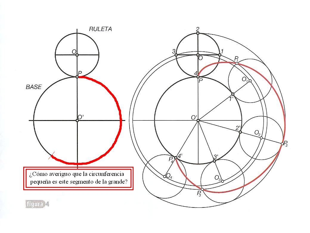

Hola soy nuevo en este foro =) y gracias de antemano. Tengo una duda que se me viene a la cabeza y no tengo ni idea de como resolverla:
Al hacer un ejercicio de epicicloide no sé donde debe acabar la vuelta que da la ruleta sobre la base. Aunque si sé, que cuando el diametro es el doble, queda justo a mitad y que cuando es el cuadruple queda a una cuarta parte... no sé hacerlo cuando no es algo justo.
Esta es una imagen clara en la que muestro mi duda:
marcapaginas 001.jpg (79.45 KiB) Visto 43993 veces

El angulo q barrerá la ruleta sobre la base es 2 x Pi x (radio ruleta) dividido por (radios base) .El angulo en radianes
