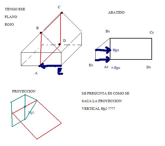

los puntos q son de otro plano y se proyectan sobre un plano q yo conozco alguien lo sabe???
Conocidas las verdaderas magnitudes de la casita y parte de la proyección horizontal, se podría proceder como sigue:
1º) Completa la proyección horizontal por simple paralelismo de lados.
2º) Desde cada punto subes líneas de referencia para construir la proyección vertical a partir de un punto fijado arbitrariamente.
3º) Aplicando el método explicado en el siguiente enlace, vas deduciendo las posiciones de los demás puntos con ayuda de sus cotas relativas.
http://www.dibujotecnico.com/fotocopiad ... DD/025.php
4º) Finalmente tendrías que definir partes vistas y ocultas.
Observación:
En la proyección horizontal, el vértice del triángulo que queda dentro del paralelogramo podría ser el más alto (de mayor cota) o el más bajo, según queramos. Por ello este problema tiene dos soluciones.

yaya pero q en las proyecciones q hago una perpendicular y me llevo la distancia?? o tengo q girarla pa ponerla en verdadera magnitud?
Efectivamente, si consideras un segmento de la proyección horizontal como cateto de un triángulo rectángulo, y como hipotenusa pones la verdadera magnitud, el otro cateto resultante será la diferencia de cota existente entre los puntos.
Esto lo tendrás que hacer con 3 ó 4 lados solamente, porque por paralelismo de lados se completaría la proyección vertical.

claro pero eso sera para una proyeccion por ejemplo la horizontal y ora la vertical como la hago???
sobre la perpendicular que he hecho me llevo el punto de la proyeccion horizontal?
Te pongo el dibujo resuelto:
Los pasos fueron los siguientes:
1º) Completa la planta por paralelismo de lados.
2º) Calcula las cuatro cotas relativas de los segmentos que concurren en A (como te dije, si esto es una casita, el vértice A sería el más alto o el más bajo, y yo lo he fijado como el más alto en la proyección vertical).
3º) Subiendo líneas de referencia se localizan los puntos a sus correspondientes cotas.
4º) Finalmente, aplicas los criterios de visibilidad para definir líneas vistas y ocultas.

pero como se conoce la altura ala que van los puntos proyectados en el plano vertical??
Ya te digo que el punto A lo puedes fijar donde quieras, y yo lo he fijado suficientemente alto para que quepa el alzado completo y no interfiera a la planta. Los demás puntos distarán de éste las cotas relativas indicadas.
