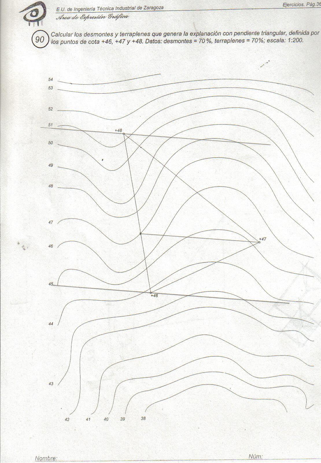

Esta es la última lámina que tengo que entregar y no sé cómo( en clase la explicación de este tema duró 1 minuto...o menos, claro era el último).
Lo que yo hago es lo siguiente aunque no sé si está bien...
Cojo el lado que va de +46 a +48 y saco los puntos que necesitan que se ponga arena o que quitemos...supongo que ésto lo tengo que hacer con los tres lados... luego ¿qué debo hacer?. Si los tres vértices de la pendiente triangular estuviesen al mismo nivel, lo sabría hacer... pero este caso no lo entiendo...

Bufff...la verdad que no me queda muy claro.
Comentas que divida el lado de +46 a +48...pero supongo que te refieres a que marque el punto de ese lado por el que pasa la curva de nivel +47. Hago eso porque ese punto es el punto de cota +47, luego hago las paralelas que me comentas pero no le veo el sentido...porque no veo ni el plano, ni me hago a la idea de que ese plano pueda estar todo él en cota +47...bueno ahí pongo lo que he hecho que me has comentado aunque no sé si es a lo que te referías...

buff...muchas gracias Homología y Vicente. No me he podido conectar antes, voy liadísimo y más dibujo no puedo estudiar...me estoy quedando sin ojos.
Homología...muchas gracias por la explicación, la he entendido perfectamente pero ahí me quedo...porque eso de resolver cubiertas con distintas cotas no nos lo han explicado en clase. Este tema nos lo explicaron en 1 min. De este tema tenemos que entregar dos láminas, una de cubiertas(ya la tengo hecha, me ayudó en la explicación un amigo que es arquitecto técnico). La de terrenos, gracias a vosotros supongo que la podré entregar el lunes.Terrenos no entra en examen y cubiertas sí. Muchas gracias.
Vicente...ahí te mando las medidas
de +48 a + 46 -->94mm
de +46 a + 47 -->70mm
de +47 a +48 -->103mm
Son más o menos aproximadas, porque como terminan en punto gordo. Muchas gracias

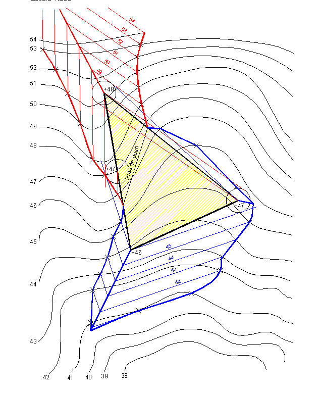

Bueno, pues ya que lo hice lo colgaré también. Se ve una coincidencia absoluta con el de Antonio.
Aprovecho para comentar que en la preparación de estos problemas hay que poner cuidado en que las pendientes de desmontes y terraplenes sean mayores que las del terreno porque de lo contrario no terminaríamos nunca de rellenar (caso del terraplén) o de desmontar (caso del desmonte). Esto último es lo que sucede en la parte superior del problema, que seguramente nos terminaremos de cargar el monte antes de terminar la obra.
