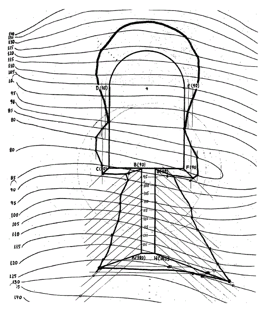

Tengo resuelto este ejercicio de la explanación, pero no entiendo como se ha resuelto la parte de abajo, la rampa ABGH. Hay diferencia de cota de 90 a 140. (B y G están a cota 90; A y H a cota 140)
¿Alguien podría explicármelo? Por favor.

Para explicártelo sería necesario saber la pendiente del terraplén y la escala del dibujo.
Lo que te puedo adelantar es que las líneas de nivel que conforman cada lateral del terraplén de la rampa son tangentes a una circunferencia (que no se ve en el dibujo) y cuyo radio es el intervalo del terraplén multiplicado por la diferencia de cota.
Debes indicar los datos completos.
