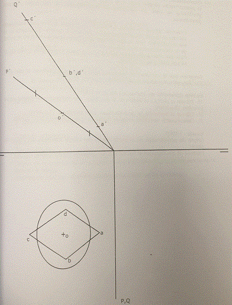

Necesito resolver este ejercicio, si alguien puede ayudarme con la solución.
ENUNCIADO:
a) Dibujar el adaptador cuyas bases se encuentran en los planos P y Q. Sea la base situada en el plano P un círculo cuyo centro es O y la base situada sobre el plano Q una poligonal formada por los puntos A, B, C, D.
b) Hallar gráficamente el cordón de soldadura del adaptador.
c) Dibujar el desarrollo del adaptador.
Muchas gracias de ante mano.

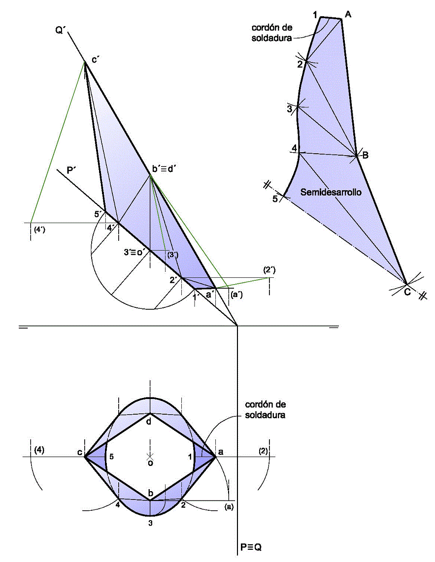

Hola María, aquí tienes resuelto tu adaptador.
Como verás, la boca circular se ha dividido en ocho arcos iguales. De este modo la superficie adaptadora se compondrá de cuatro superficies cónicas de vértices en A, B, C, D, y de cuatro piezas triangulares como la AB2.
Dado que esta superficie adaptadora tiene un plano de simetría frontal que pasa por A-C, nos centraremos en el desarrollo de una de sus mitades iguales.
Se trazarán todas las generatrices intermedias de la superficies y se hallan sus longitudes, por ejemplo, mediante giro.
El semidesarrollo se resuelve por triangulación empezando por la generatriz 1A que es la más corta y que será precisamente la que se soldará con el otro extremo simétrico para cerrar la superficie.
