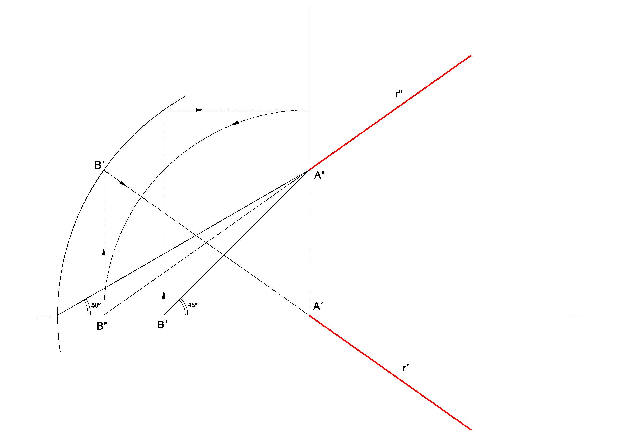

Tengo el siguiente enunciado: "Representar las proyecciones de la recta s paralela al primer bisector, que pasando por A, forme 30º con el plano horizontal y su traza horizontal esté a la izquierda de A, siendo A(0,0,8)"
Agradecería que me ayudarais porque no se como resolverlo. Supongo que hay que hacer un cono de 30º y se que las proyecciones de la recta deben tener el mismo ángulo con la línea de tierra, pero no se como encontrar la recta s.

Aquí tienes la ejecución.
He utilizado la propia línea de referencia del punto A para situar el plano de perfil. En la proyección de perfil vemos cómo corta un plano paralelo al primer bisector (el de los 45º) al cono de 60º con el Horizontal. Siguiendo las líneas marcadas con flechas determinamos la traza B.
