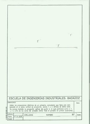

Hola, buenas tardes, me gustaría que alguien me ayudase en este tipo de ejercicios, la verdad que en los exámenes siempre cae un octaedro o un tetraedro, y es un tipo de ejercicio que no se por donde empezar....o me dan una arista contenida en R y un punto,o 2 vertices....pero la verdad es que no se por donde empezar...tengo mas ejercicios para que veais de lo que me refiero...subo uno que tambien se ve en pequeño pero que pondre a continuación el enunciado,y lo unico que me gustaría saber...cual es metodo principal para hallar las proyecciones un Octaedro...por donde he de empezar.
Enunciado: Hallar las proyecciones diédricas de un octaedro conociendo que tiene una cara apoyada en el plano vertical de proyección, siendo 1 y 2 vértices de dicha cara. Se conoce también la proyección vertical del punto 3, el cual pertenece junto a 1 y a 2 a otra de las caras del octaedro(Nota: Todo el poliedro en 1ºcuadrante).

Encuentro el enunciado algo confuso. Debo interpretar que se trata de un octaedro regular, porque sino, estariamos ante un problema indeterminado. Si el poliedro es regular y tenemos una cara apoyada en el plano vertical de la que se conoce una arista, entonces el tetraedro estaría determinado y sobraría la proyección vertical de C.
Debes aclarar esto antes de nada.
