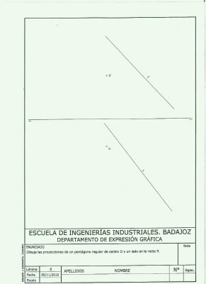

Buenas tardes, como bien dice el título....y aunque se ve en pequñe pero es una recta (r y r´) con un punto el centro O y O´...y el ejercicio me pide: Dibuja las proyecciones de un pentágono regular de centro 0 y un lado en la recta R.
Si alguien me lo explica lo agradeceré.

Estos serían los pasos:
- El punto O y la recta r definen un plano en el que estará contenido el exágono.
- Abate O y r de dicho plano y dibujas en este abatimiento el exágono de centro O con un lado en r (sencillo ejercicio de geometría plana).
- Desabate el exágono y tendrás una proyección. La otra se obtiene fácilmente a través del plano.

Pentágono Vicente....pentágono.
Pero vamos, que el ejercicio se hace abatiendo el plano como dices.

¡Perdón!, se me fue la mente a otro polígono, pero efectívamente el método sería el mismo para cualquier forma plana.
