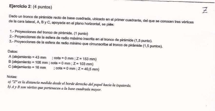

hola buenas de nuevo aver si me podeis ayudar con este problemilla, me tiene liado las cotas 0, gracias!!

Hola.
Me temo que los datos están mal.
Y digo esto, porque cuando se colocan los datos de los tres puntos, no hay posibilidad de hallar el cuarto.
Una cara lateral de una pirámide recta es un triángulo isósceles. Si de lo que se trata es de un tronco de pirámide recto, la cara lateral será un trapecio isósceles.
Al decir que A y B son dos puntos de la base cuadrada mayor, con un simple ejercicio de simetría hallaríamos el cuarto punto, pero resulta que no es posible, porque la mediatriz del segmento AB, corta al lado AC, lo cual es imposible, si se tratara de un trapecio isósceles.
Todo esto es así, salvo que yo esté despistado, dormido o tontaina.....que todo es posible.
