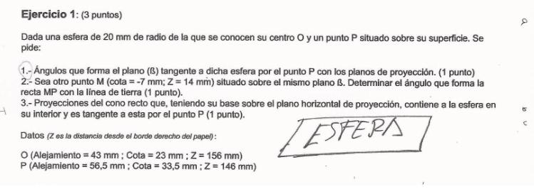

hola buenas aver si me podeis ayudar con este problema , gracias

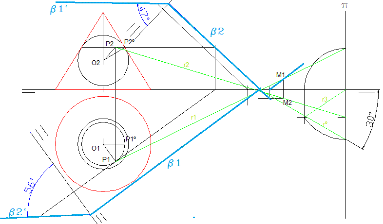

Hola Kerembe:
1.- Lo he solucionado mediante cambios de plano .El ángulo de 56º corresponde al que forma con el PHP y el de 47º con el PP.
2.- la recta que une M con P es una recta que corta a la LT, ( si no cortara habría que dibujar una recta paralela en cualquier punto de la LT). Hay que trazar su proyección de perfil r3 y girarla hasta que coincida con algún plano de proyección ( en este caso con el PVP). Luego obtienes rº y hallas el -angulo.
3.-Giras el punto P hasta que la recta OP sea paralela al PVP. Después dibujas la generatriz del cono perpendicular a la recta O2P2º.
