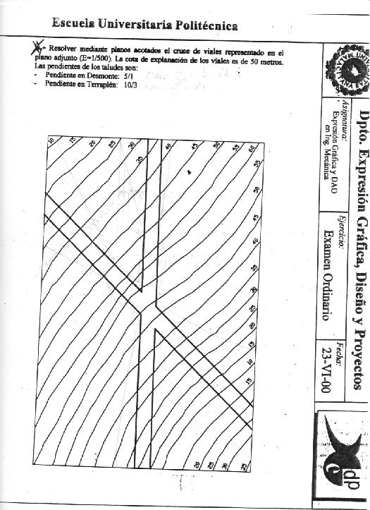

Buenas, acabo de terminar mi primer ejercicio de explanaciones. Ya sabía hacer cubiertas, ayer me puse a aprender y ya soy un crackcillo, y veo que es el mismo sistema de representación, pero no estoy nada acostumbrado a este tipo de ejercicios. Quisiera saber si, según lo que he leído y visto por los foros, está bien resuelto.
Lo que he hecho ha sido:
1)Recta de máxima pendiente (perp. a los viales) y le puse por módulo 0,3 al referirme a terraplén (arriba y abajo) y 0,2 para desmonte (zona intermedia).
2) Marqué las rectas que tenían la misma cota (perp. a la R.M.P. por cada cota) y su intersección con las cotas del terreno.
3) Uní las intersecciones desde el punto vial de cota "la interesada", 50, hasta el otro punto.
Y me ha quedado eso: en la zona superior, esa región de terraplén, así como en la zona inferior, y en la zona intermedia esa región de desmonte.
Estoy dudoso de que la parte inferior esté bien resuelta, pero porque entre los dos viales no hay zona marcada. Sin embargo, sí que la habría, viales incluidos, no? sería todo terraplén.

En el dibujo adjunto no se ve tu resolución, sólo los datos, pero efectivamente tienes una pequeña zona de desmonte cerca del cruce y terraplenes por la parte superior e inferior. Más grande el terraplén de la parte inferior.
