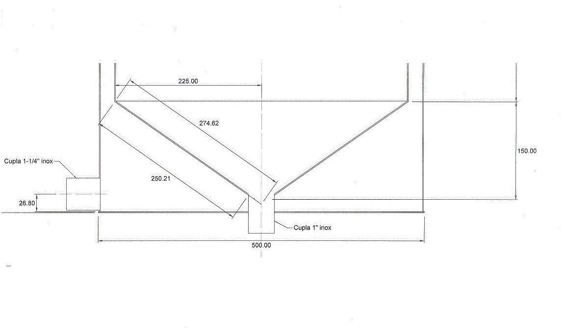

Tengo una duda de como se realiza el dibujo de un cono estirado, para ser mas claro, preciso yo tengo el cono dibujado pero me piden que lo dibuje para que sea cortado en chapa para cilindrarlo, quien me pueda ayudar gracias

El cono es recto tiene el diametro menor 26mm , el mayor 450mm y la altura es de 150mm. espero que esto sirva para que me puedan ayudar desde ya muchisimas gracias

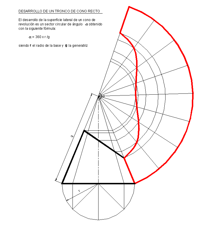

Por lo que dices, se trata de un tronco de cono recto de bases paralelas.
Aquí tienes un desarrollo de tronco de cono de bases no paralelas, pero tu caso sería más sencillo.
Desarrollo tronco cono.gif (13.08 KiB) Visto 23021 veces

Vicente: Perdon por la insistecia pero como obtengo el valor de G (generatriz).
Desde ya muchisimas gracias por tu ayuda
Re: como dibujar un cono estirado
Si tienes el cono recto apoyado por su base mayor en el plano horizontal, la generatriz g es la línea que verás en el contorno desde la base al vértice V. La tienes indicada en el propio dibujo.

Vicente: hice la prueba pero se ve que algo no estoy haciendolo de la manera correcta, como puedo enviar un archivo de PDF para que vea como es lo que tengo que hacer?

Vicente aca te envio el gif de la vista del cono
Hernan
Pues lo tienes fácil:
Aplicando la fórmula: Ángulo de apertura = 360 . r/g = 360 x 225/274,62 = 294,95º
Es un cono muy abierto. Luego sólo tienes que trazar otro arco de radio la parte inexistente del desarrollo para obtener la pieza que debes enrollar para obtener la tolva.
La parte superior de la tolva es un cilindro, que seguro no tendrás problema en desarrollar.
