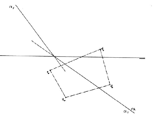

Se da un plano a1-a2 y el abatimiento sobre el plano horizontal de proyección (Ch=a1) de un cua-
drilátero que en verdadera magnitud es 10-20-30-40. Hallar las proyecciones horizontal y vertical
correspondientes, consignando las porciones visibles y ocultas que puedan presentarse
No se por donde pillarlo. GRacias por adelantado a todos.

En principio podrían haber dos soluciones, dependiendo de hacia donde se ha realizado el abatimiento. En un caso 1o, 2o tendrían mayor cota que 3o y 4o.
Como no te indican nada, toma cualquiera de los dos casos.
Para determinar las proyecciones, trabaja individualmente con los puntos, es decir olvidate de que se trata de un cuadrilátero, y desabate el punto 1o, y seguidamente los demás, luego une las proyecciones correspondientes, es decir 1' con 2', etc..
Esas rectas serán las caras del cuadrilátero, pero tu solo trabaja como si fueran rectas, y determina sus partes vistas y ocultas, y listo.
Esta es una buena forma de trabajar cuando no se domina el sistema, es decir descomponer el ejercicio complejo en pasos sencillos de resolver.
Espero haberme explicado, y te halla podido ayudar.
Un cordial saludo de Bartolomé lópez.
