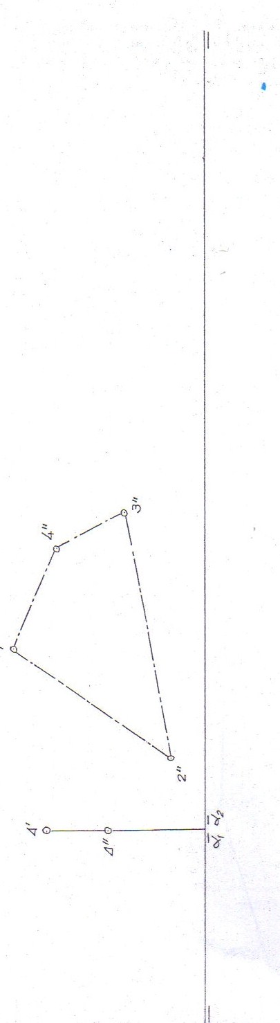

Ejercicio (adjunto el dibujo) se da el plano alfa (que pasa por LT de 2º a 4º diedros) y la proyección vertical: -1´´-2´´-3´´-4´´- de un cuadrilatero en el contenido. Hallar la proyección horzontal correspondiente.
ejercicio diedrico
ejercicio diedrico
Muchas gracias Bartolome, os dejo una última pregunta, es un ejercicio de diedrico que no se hacer, por si podeis explicarme como hacerlo...gracias!!!!

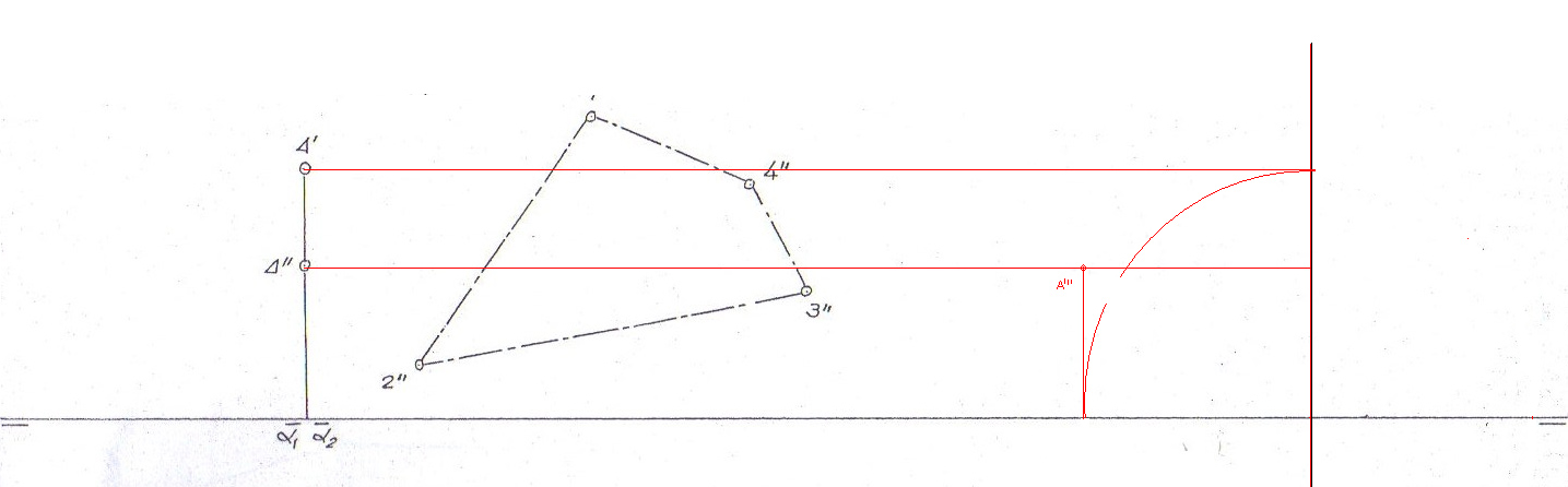

Debes pasar por la tercera proyección. Una vez representes el Punto A''', facilmente podrás dibujar la traza alfa3, y ya solo deberás llevar sobre esa traza, horizontalmente los puntos 1''', 2''', 3''' y 4''',y facilmente obtendrás sus proyecciones 1', 2', 3' y 4' que estarán sobre la línea de tierra, ya que se trata de puntos del segundo diedro, concretamente, del cuarto octante.

No se como calcular A´´´, esque mis apuntes de diedrico son muy pocos, y este ejercicio posiblemente me lo pregunten en un examen. Si me mandases un dibujo con como calcular A´´´, creo que podria seguir, será una tonteria pero esque no lo se... Bueno gracias por contestar a todos los mensejes que he ido escribiendo...

Esto sería A'''
