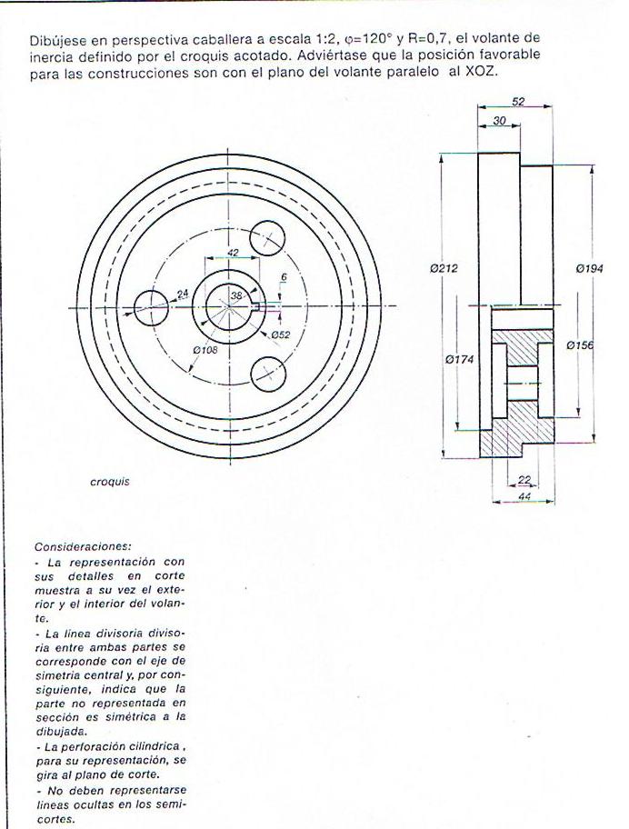

tengo q hacer este ejercicio y no entiendo lo de la posicion favorable.tengo los ejes de la caballera con el coeficiente de reducción pero no se como colocar la pieza.
muchas gracias de antemano!
pieza en caballera

Pero si la posición la dice claramente.
La posición favorable en caballera para dibujar taladros, perforaciones, volantes o cualquier otro elemento que tenga forma circular es colocando la pieza con el eje de esos cilindros paralelo al eje Y que es el único que tiene deformación. Es decir, tal y como te explican, el plano del volante, paralelo al plano ZOX que es el que representa en verdadera magnitud y forma.
Osea, que las circunferencias sean circunferencias y no elipses u otras figuras.
Te dibujo los ejes de la caballera y un cilindro de ejemplo colocado en posición "favorable".

gracias x la información , xq como el gran profesor q tengo no nos ha explicado como hacer piezas con circulos en caballera, pues si nadie m lo dice, a mi x ciencia infusa no m viene.
asiq lo dicho, muchas gracias, y a ver si m sale! saludos!
