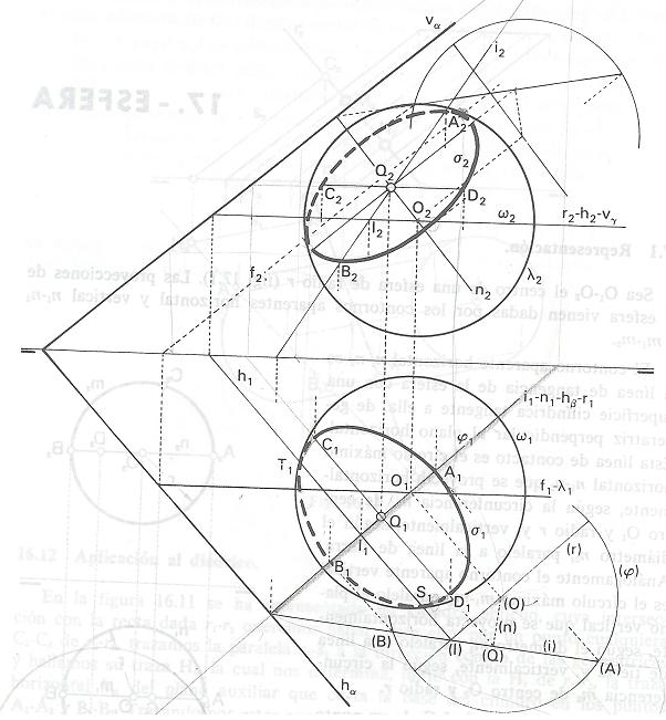

Tengo que hacer la seccion a la esfera por un plano oblicuo alfa, mas o menos seria como en la imagen, lo unico es que lo tengo que hacer abatiendo la esfera de centro Q en el plano alfa, sabiendo cual es el radio de ésta. Creo que se hace con distancias y hallando verdaderas magnitudes, pero no sé como, me podríais ayudar? Gracias.

-Traza la recta perpendicular al plano q pasa por el centro de la esfera.
-Haya la interseccion de la recta anterior con el plano.Ese punto (llamemosle P)sera el centro de la circunferencia interseccion.
-Haya la distancia del centro de la esfera a P (llamemosle D)
-Abate el plano y el punto P
-Dibuja la circunferencia interseccion abatida (el radio lo sacas haciendo una contruccion auxiliar ya q hemos calculado D)
-Desabate la circunferencia

Muxas gracias por la ayuda, lo que me interesaria saber seria el radio de la esfera de centro P, es decir, la construccion auxiliar que se debe hacer teniendo la distancia D para poder hallarlo.

Triángulo rectángulo donde la hipotenusa es el radio de la esfera y uno de los catetos es la distancia desde P (centro de la circunferencia sección) hasta el centro de la esfera.
El otro cateto será el radio de la circunferencia que buscas para abatir.
¿Me he explicado?

Ya te lo ha expicado manuel.
Te pongo la contruccion.(Buscamos el radio r de la circunferencia interseccion)
