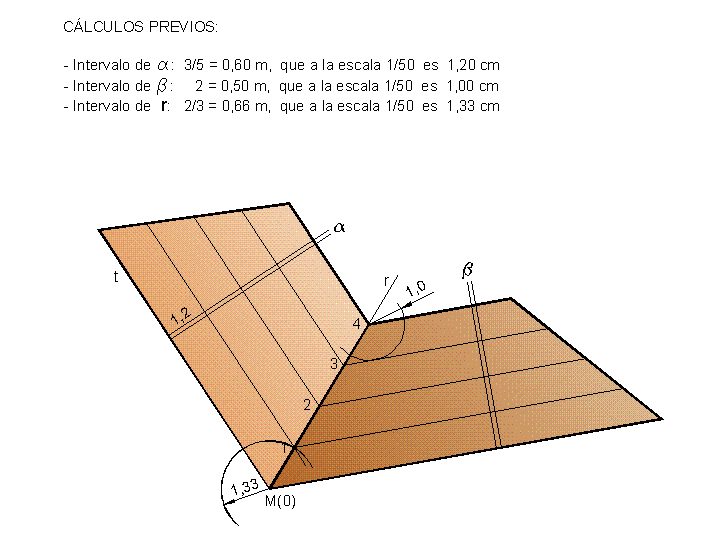

necesito ayuda urgente con este ejercicio de planos acotados:
sobre un terreno horizontal se quieren construir 2 muros de contención cuyas secciones son 2 trapecios de 4 m de altura , base superior 40cm y taludes alfa y beta de pendientes 5/3 y 2 respectivamente;dada la traza del plano alfa y el punto M de corte con la traza del talud beta , determinar gráficamente:
a) el ángulo teta q han de formar las trazas de los 2 planos para q los taludes se corten según la recta r de pendiente 3/2.
b) la proyección acotada del encuentro de los 2 muros a la escala del dibujo (E:1/50)
m dan una recta cualquiera q será la traza de alfa, y en ella un punto M de cota 0( M(0)).
cualquier ayuda m sirve!! gracias!

sólo dan el dibujo de una recta cualquiera a la q llama traza de alfa,y en ella hay un punto señalado como M de cota 0.
no dan ninguna referncia sobre la posicion q tiene esa recta, ni el punto..
siento no poder ser mas clara, pero no m deja subir imágenes..

Creo que lo que necesitas es esto:
Si tienes alguna duda en la construcción, sólo tienes que decirlo.
P.D.
Se me pasó marcar en el dibujo el ángulo entre trazas, pero es el mismo que vemos en proyección puesto que son horizontales.
Los trapecios que cita el enunciado los he supuesto isósceles, pero podrían ser igualmente rectángulos.
