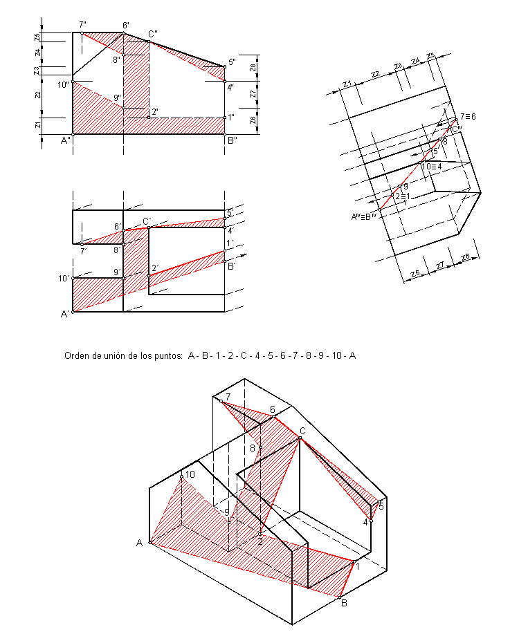

llevo varios dias dandole vueltas al problema y no soy capaz de sacarlo a ver si me podeis ayudar, gracias.
Ayúdate de una perspectiva para ver las caras afectadas por el plano cortante y verás que no tiene dificultad.
Utiliza el buscador con la palabra "sección" o con "corte" para ver los casos que se han planteado aquí. Hay muchos ejemplos para orientarte.

hola, sigo sin sacar la solucion, me he pasado la noche con el problema y no doy con ella, podriais ponerla al menos y ver que fallo estoy cometiendo??gracias.
La pieza tiene un "ratito" de entretenimiento, pero aquí la tienes.
Los tres puntos que definen el plano cortante no los leo bien en tu dibujo, pero he supuesto ABC.
Dado que AB es horizontal, un cambio de plano en dicha dirección proporciona un nuevo alzado en el que el plano queda de canto y se verán directamente todos los puntos de corte con las aristas de la pieza.
El orden de unión de puntos (que es lo más difícil) lo averiguas ayudándote de la perspectiva.
Si sigues con dudas, lo dices.

vicente muchas gracias por contestar tan rapido y sobre todo por la isometria con la seccion, me sera mas facil comprender el corte que se genera, gracias.
