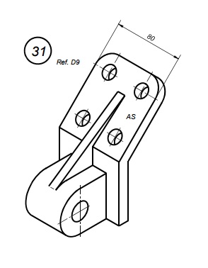

VISTAS

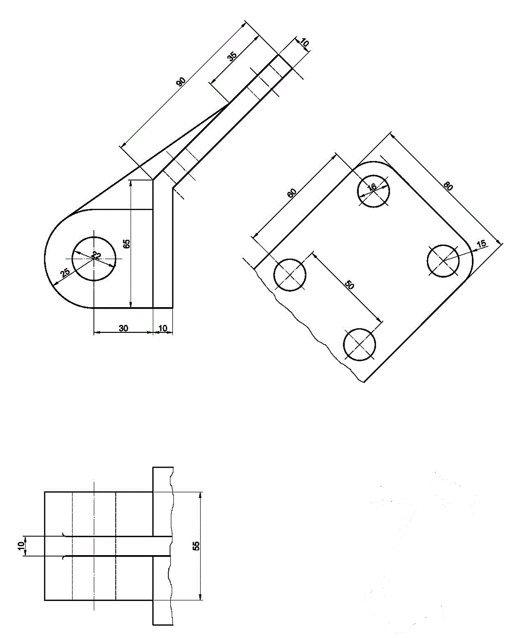

Aquí tienes tu ejercicio resuelto en el que he fijado unas dimensiones aproximadas a las que observo en la perspectiva.
La plancha oblicua es proyectante vertical, por eso con un cambio de plano horizontal la veremos en verdadera magnitud. Esta sería una "Vista Auxiliar Simple".
Seguramente sabrás que cuando una parte plana del objeto sea doblemente oblicua (ni paralela ni perpendicular a los planos de proyección) serán necesarios dos cambios de plano concatenados para obtener una "Vista Auxiliar Doble" que muestre la verdadera magnitud de esa parte.
