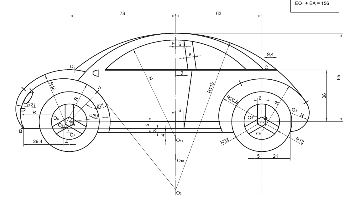

Hola Buenos dias a todos,
hace muchos dias que doy vueltas a este dibujo, y no se como resolver esta ultima tangencia, debido a que tengo hecho todo el dibujo excepto esta curva.
Esta es la imagen de todo el coche, es bastante senzillo de hacer toda las lineas, excepto una que me esta haciendo romper mucho el coco.
La linea esta en la parte delantes del vehiculo, en la siguiente imagen, se puede apreciar:
Es la que esta marcada con un radio R, y de la qual no indica numero. Lo unico que se es uqe es tangente a la circunferencia de 46 de radio y pasa por el punto B de la recta, que es el extremo del vehiculo. ademas se qeu su centro esta en otra circunferencia marcada tambien.
Lo debo hacer en autocad.
