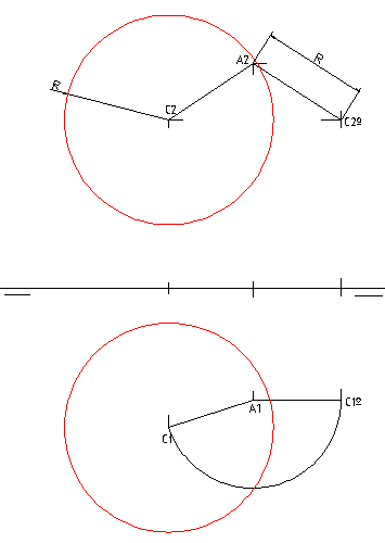

Hola:
Te adjunto la solución el ejemplo 1.
Tienes que hallar la distancia A-C en verdadera magnitud por algún procedimiento ( yo he utilizado el giro); ese es el radio de las proyecciones de las esferas. Saludos.

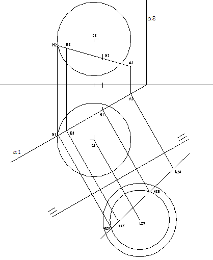

Re: Esferas
Hola :
Te adjunto el ejemplo 4:
Haces pasar un plano proyectante alfa por la recta AB. Hallas la intersección de alfa con la esfera mediante un cambio de plano. Los puntos M y N son la solución. Saludos

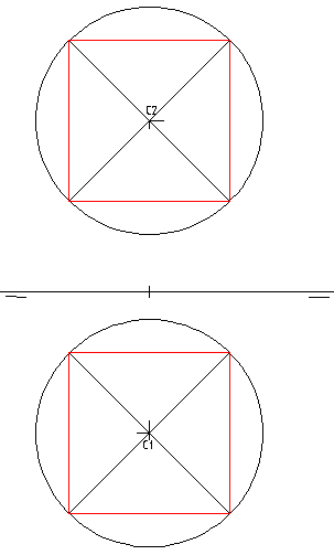

Re: Esferas
Julia, no comparto la solución que has dado para el ejercicio segundo. No es posible ver los vértices del cubo sobre el contorno de la esfera cuando el cubo está inscrito en ella. Ese cubo que has representado tendría ocho picos de sus vértices fuera de la esfera. Aquí no es la cara la que queda inscrita en la circunferencia máxima, sino las secciones principales.
Una forma de resolverlo sería dibujando una sección principal arbitraria aparte, y luego por paralelismo obtener el cubo inscrito.

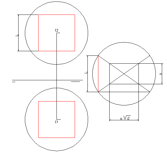

Re: Esferas
Hola Vicente:
Tienes razón, lo que queda inscrita en la circunferencia máxima es la sección principal del cubo, que esta formada por un lado y la diagonal de una cara. Adjunto el ejrcicio donde a es el lado de un cubo cualquiera y L el lado del cubo obtenido mediante una homotecia. Saludos

Re: Esferas
Ahora estamos de acuerdo Julia.
Para aprovechar tu primer dibujo, diré algo que puede interesar. En ese dibujo el cubo y la esfera están exincritos. Esto se produce cuando la esfera está centrada en el poliedro y es tangente a todas sus aristas.
