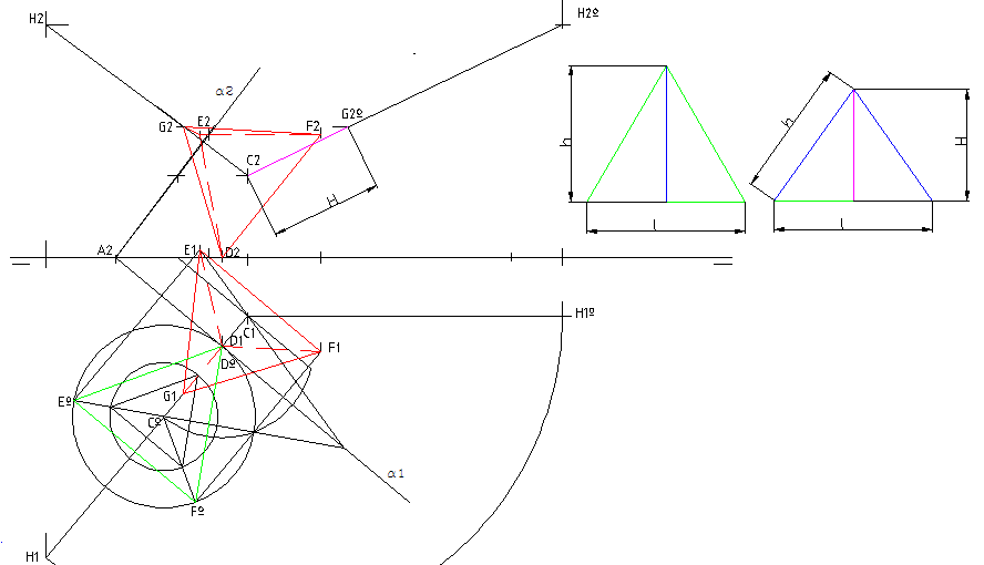

Ej2. Representar el tetraedro regular de mayor cota, sabiendo que tiene una cara situada en el plano definido por los puntos A(-6, 0, 0) B(0, 8, 0) C(0, 0, 5). Dicha cara tiene su centro en el punto C(2, 5, z), una arista horrizontal y un vértice en el PH.

Re: tetraedros regulares
Hola:
Te adjunto el segundo.
- Hallas el alejamiento del punto C para que esté en el plano alfa.
- Abates el punto C. Dibujas un triángulo cualquiera que tenga un lado paralelo a alfa1. Mediante una homotecia trazas el triángulo que además tiene un vértice en alfa1(triángulo verde.)
-Desabates el triángulo y dibujas las proyecciones (rojo).
- Aparte dibujas una cara del tetraedro, hallas la altura h de la cara y luego la altura H del tetraedro.
- Para hallar el vértice G del tetredro, dibujas la perpendicular al plano alfa desde el punto C. Trazas un punto H cualquiera y hallas la distancia CH mediante un giro.Ahora tomas una distancia C2G2º= H.
- Sin título.gif (10.35 KiB) Visto 12174 veces
